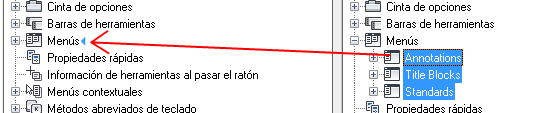

  6. En el panel izquierdo, haga clic en el signo más (+) situado junto a un nodo de elementos de interfaz para expandirlo. Expanda el nodo correspondiente del panel derecho.
  7. Arrastre elementos de la interfaz de usuario desde el panel derecho hasta la ubicación adecuada del panel izquierdo y suéltelos para crear una copia de los elementos.
    Nota: Los elementos de la interfaz de usuario se pueden arrastrar en ambas direcciones: de izquierda a derecha y de derecha a izquierda.
