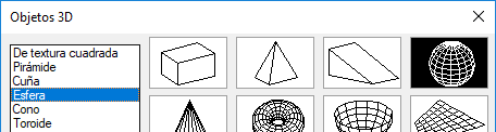

La finalidad de un menú de símbolos es proporcionar una imagen que pueda seleccionarse en lugar de texto. Es posible crear, editar o añadir símbolos y fotos de símbolos.
Un cuadro de diálogo de símbolos muestra imágenes en grupos de 20, junto con un cuadro de lista desplegable a la izquierda que muestra los nombres de archivos de fotos asociados o texto relacionado. Si un cuadro de diálogo de símbolos contiene más de 20 fotos, las fotos adicionales se añaden a la nueva página. Los botones Anterior y Siguiente se activan para que pueda examinar las páginas de imágenes.
A continuación se ofrece un ejemplo de un menú de símbolos.
Los menús de símbolos se define en el editor Personalizar interfaz de usuario. La tabla siguiente muestra las propiedades de un menú de símbolos.
