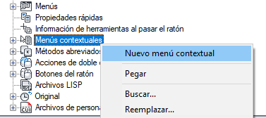

  1. En la ficha Personalizar, en el panel Personalizaciones en <nombre de archivo>, haga clic con el botón derecho en el nodo Menús contextuales. Haga clic en Nuevo menú contextual.
    El nuevo menú contextual (denominado Menú contextual1) se coloca al final del nodo Menús contextuales.

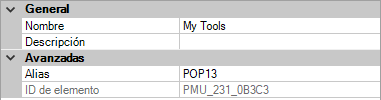

  4. En el cuadro Alias, haga clic en el botón [].
  5. En el cuadro de diálogo Alias, pulse Intro para iniciar una nueva línea y escriba el alias que desee. Escriba alias adicionales para el menú y pulse Intro tras introducir cada uno de ellos. Se asigna automáticamente un alias y por defecto lo hace al siguiente número POP disponible, basándose en el número de menús contextuales ya cargados en el programa.

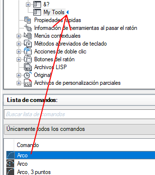

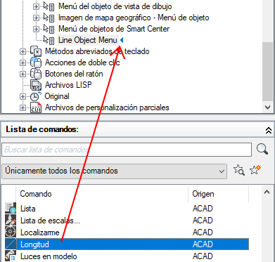

  6. En el panel Lista de comandos, arrastre el comando que desea añadir al menú contextual en el panel Personalizaciones en <nombre de archivo>.
  7. Continúe añadiendo comandos hasta completar el menú contextual.

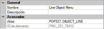

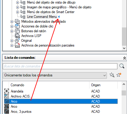

  3. En el panel Lista de comandos, arrastre el comando que desea añadir al menú contextual en el panel Personalizaciones en <nombre de archivo>.

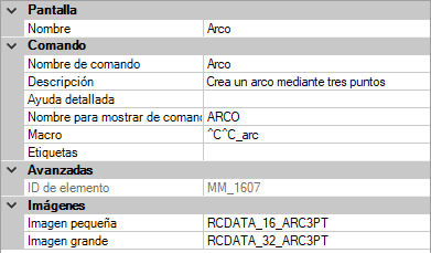

  3. Seleccione el comando cuyo texto desea modificar.
  4. En el panel Propiedades, en la sección de visualización, realice los cambios que desee en la propiedad Nombre (no en las propiedades Nombre de comando ni Nombre para mostrar de comando).
