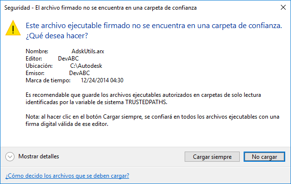

Al cargar un archivo de programa firmado digitalmente, el programa basado en AutoCAD comprueba la firma digital adjuntada al archivo. Independientemente de si se ha podido comprobar la firma digital, aparece un cuadro de mensaje que permite al usuario cargar o no el archivo de programa en el entorno de dibujo.
A continuación, se describen las condiciones que afectan a la información que se muestra en el cuadro de mensaje al cargar un archivo de programa.
Se ha verificado la firma digital, pero no se ha modificado el archivo.
Recomendación: el archivo debe ser seguro para cargarlo, pero es recomendable comprobar el origen del archivo si se va a cargar por primera vez.
Solución: cargue y utilice el archivo en la forma prevista. También puede confiar en el editor para evitar que aparezca el cuadro de mensaje en el futuro para todos los archivos firmados por el editor.

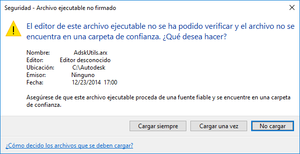

No se ha podido verificar la firma digital.
No se puede verificar una firma digital por los siguientes motivos:
  • El archivo no se ha firmado o se ha firmado incorrectamente.
  • El archivo no está firmado, pero el certificado digital con el que debe validarse no se ha instalado en el almacén "Entidades de certificación raíz de confianza".
Recomendación: compruebe el origen del archivo y que se haya instalado el certificado digital utilizado para firmar el archivo.
Solución: instale el certificado digital utilizado para firmar el archivo en el almacén "Entidades de certificación raíz de confianza". Consulte "Para importar un certificado digital" para obtener información sobre cómo instalar el certificado digital si usted o su empresa ha creado el certificado.
