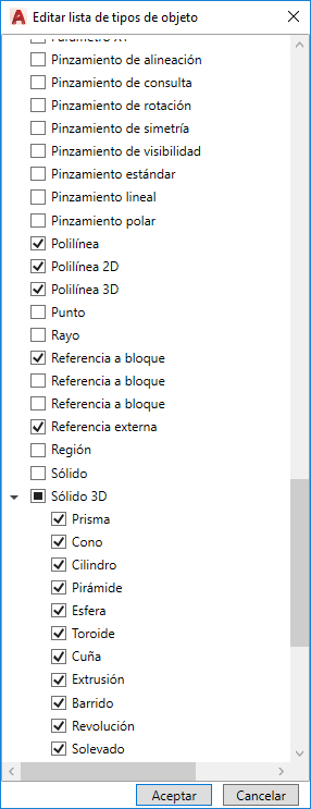

Control de los tipos de objeto que se utilizan
  1. En la ficha Personalizar, en el panel Personalizaciones en <nombre de archivo>, seleccione Propiedades rápidas.
  2. En el panel Objetos, haga clic en Editar lista de tipos de objeto.
  3. En el cuadro de diálogo Editar lista de tipos de objeto, haga clic en los tipos de objeto cuyas propiedades desee mostrar en la paleta Propiedades rápidas.
    Si se activa un tipo de objeto, las propiedades correspondientes al mismo se mostrarán en la paleta Propiedades rápidas cuando se seleccione un objeto del mismo tipo, cuando QPMODE se haya establecido en 2 y cuando PICKFIRST esté activado. Desactive la casilla de verificación adyacente a un tipo de objeto para eliminar el tipo de objeto seleccionado de la paleta Propiedades rápidas.
  4. Haga clic en Aceptar.
  5. Haga clic en Aplicar.

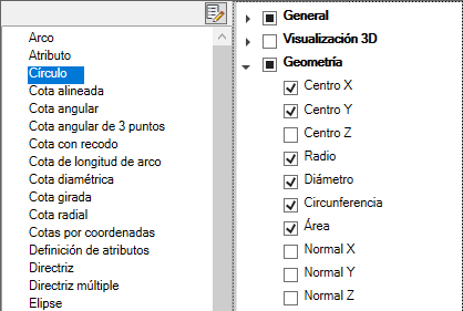

Control de la visualización de una propiedad de un objeto
  2. En el panel Objetos, seleccione un objeto en la lista Tipo de objeto.
  3. En el panel Propiedades, seleccione las propiedades del tipo de objeto que desea mostrar en la paleta Propiedades rápidas.
  4. Haga clic en Aplicar.

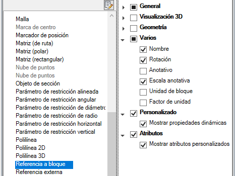

Control de la visualización de las propiedades personalizadas y los atributos para las referencias a bloque
  2. En el panel Objetos, seleccione Referencia a bloque en la lista Tipo de objeto.
  3. En el panel Propiedades, haga clic en las casillas de verificación adyacentes a Personalizado y Atributos.
    Cuando las categorías Personalizado y Atributos están activadas, las propiedades dinámicas y los atributos de bloque se muestran en la paleta Propiedades rápidas.

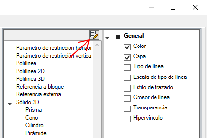

Modificación de las propiedades generales de todos los tipos de objeto
  2. En el panel Propiedades, active las casillas adyacentes a las propiedades generales que desea que la paleta Propiedades rápidas muestre para todos los tipos de objeto.
  3. Haga clic en Restablecer modificaciones.

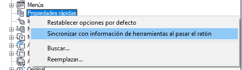

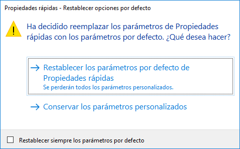

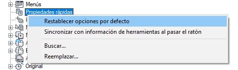

Restablecimiento de los parámetros por defecto de las Propiedades rápidas
  1. En la ficha Personalizar, en el panel Personalizaciones en <nombre de archivo>, haga clic con el botón derecho en Propiedades rápidas.
  2. Haga clic en Restablecer opciones por defecto.
  3. Haga clic en Restablecer los parámetros por defecto de Propiedades rápidas.

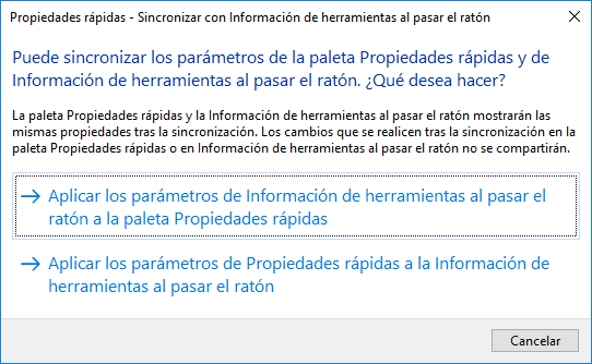

Sincronización de las Propiedades rápidas con la información de herramienta al pasar el ratón
  2. Haga clic en Sincronizar con Información de herramientas al pasar el ratón.
  3. Haga clic en Aplicar los parámetros de Información de herramientas al pasar el ratón a la paleta Propiedades rápidas.
