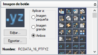

En la ficha Personalizar, en el panel Lista de comandos o Personalizaciones en <nombre de archivo>, seleccione un comando para mostrar el panel Imagen de botón.
En el panel Imagen de botón, seleccione la imagen de la lista que más se parezca a aquella que desea crear o seleccione una imagen existente para editarla. Haga clic en Editar.
Consejo: Si desea partir de una imagen vacía, seleccione cualquier imagen de la lista de imágenes. Haga clic en Editar para abrir el cuadro de diálogo Editor de botones y, a continuación, haga clic en Borrar.
