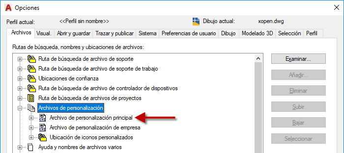

IUP
Los archivos de personalización (IUP/CUIx) definen los elementos de la interfaz de usuario, como la barra de herramientas de acceso rápido (QAT), los grupos y las fichas de la cinta de opciones, las paletas, las barras de herramientas "clásicas" y los menús desplegables. En función de la versión desde la que realice la migración, la utilidad Migrar parámetros personalizados busca el archivo IUP o CUIx especificado por la opción Archivo de personalización principal. El archivo de personalización principal se migra, además de los archivos de personalización parciales cargados en el archivo IUP/CUIx principal.

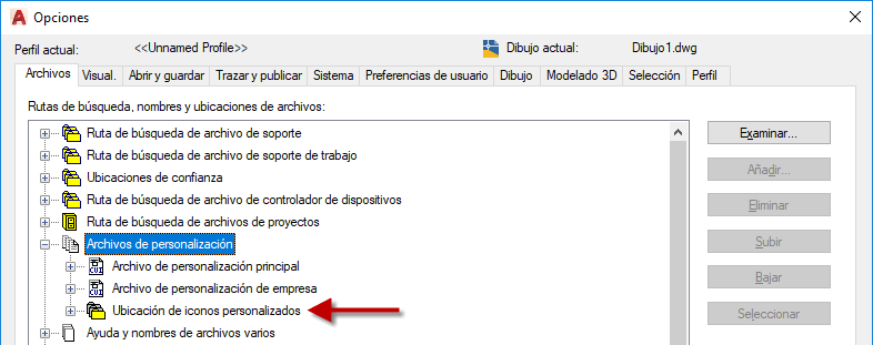

Muchos elementos de la interfaz de usuario muestran una imagen personalizada; esta se migra cuando el comando o el elemento de la interfaz de usuario de esa imagen personalizada se migran entre archivos CUIx. Las imágenes personalizadas a las que hacen referencia los comandos y los elementos de la interfaz de usuario definidos en un archivo CUIx se almacenan en una de estas dos ubicaciones: dentro del archivo CUIx o externamente en la ubicación definida por el parámetro Ubicación de iconos personalizados. En función de cómo se haga referencia a una imagen personalizada, el proceso que se utiliza para migrar la imagen personalizada varía.
A continuación se describe cómo se migran las imágenes personalizadas:
  • Las imágenes almacenadas en un archivo CUIx se copian en el archivo CUIx de la versión actual con el mismo nombre.
  • Las imágenes almacenadas en la ubicación especificada por el parámetro Ubicación de iconos personalizados de la versión anterior se copian en la ubicación especificada de la versión actual.

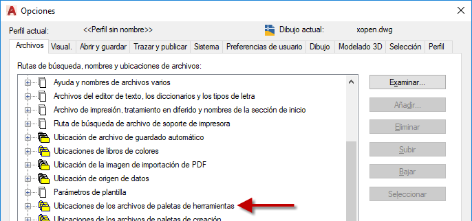

Paletas de herramientas
Los archivos de paleta de herramientas contienen las herramientas estándar y aquellas definidas por el usuario. Los archivos se guardan en las ubicaciones especificadas por la opción Ubicaciones de los archivos de paletas de herramientas.
  • Archivos de paleta de herramientas definidos por el usuario. Los archivos de paleta de herramientas personalizados que se hayan creado en productos basados en AutoCAD 2006 y versiones anteriores se pueden migrar.
  • Archivos de paleta de herramientas estándar. Los cambios realizados en las paletas de herramientas a partir de los productos basados en AutoCAD 2010 se pueden migrar a la versión actual. Sin embargo, los cambios realizados en las herramientas que se añaden a una paleta de herramientas anterior a esta no se migran y se deben añadir manualmente a las paletas de herramientas de la versión actual.
Al migrar las paletas de herramientas, los grupos de paletas de herramientas personalizados también se migran y se fusionan con los grupos de paletas de herramientas por defecto de la versión actual.
Los grupos de paletas de herramientas se almacenan con un perfil de usuario. Para ver los grupos de paletas de herramientas por defecto, cambia al perfil denominado <<Perfil sin nombre>> o <<Nombre del producto Perfil sin nombre>>. (Los perfiles de usuario no están disponibles en AutoCAD LT).

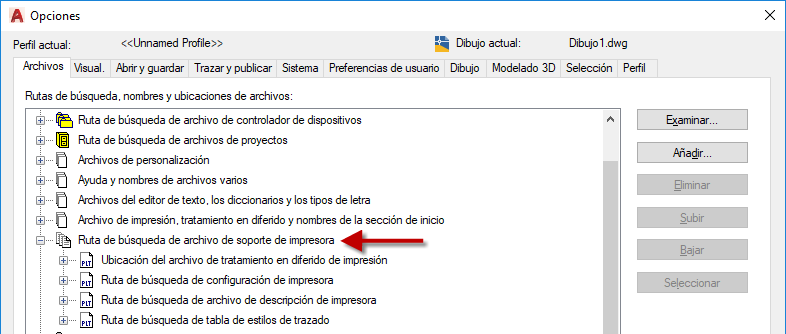

Archivos de trazado
Los archivos de trazado almacenan diversos parámetros para controlar la salida de un archivo de dibujo, incluidas los de trazadores e impresoras y que controlan el aspecto de las líneas en la salida.
  • Archivos de configuración de trazador (PC3). Identifica los dispositivos y los formatos electrónicos disponibles para generar un dibujo. Los archivos PC3 se migran de una versión anterior a una subcarpeta con el nombre de la versión en que se han migrado; la convención de nomenclatura de la subcarpeta es Archivos PC3 de Nombre del producto. La subcarpeta se crea para mantener la compatibilidad con las versiones anterior y actual del producto. La subcarpeta Archivos PC3 de Nombre del producto se crea en la ubicación definida por la opción Ruta de búsqueda de configuración de impresora.
  • Parámetros de modelo de trazador (PMP). Almacene los parámetros de calibración y tamaños de papel definidos por el usuario en un dispositivo de salida configurado definido en un archivo PC3. Los archivos PMP de la versión anterior se migran a la ubicación definida en la opción Ruta de búsqueda de archivo de descripción de impresora.
  • Archivos de tabla de estilos de trazado (CTB/STB). Controle el color, el tipo y el grosor de línea, y otros parámetros de un dibujo durante el proceso de impresión. El programa admite dos tipos de estilos de trazado: estilos de trazado dependientes del color (CTB) o guardados (STB). Los archivos CTB y STB de la versión anterior se migran a la ubicación definida en la opción Ruta de búsqueda de tabla de estilos de trazado.

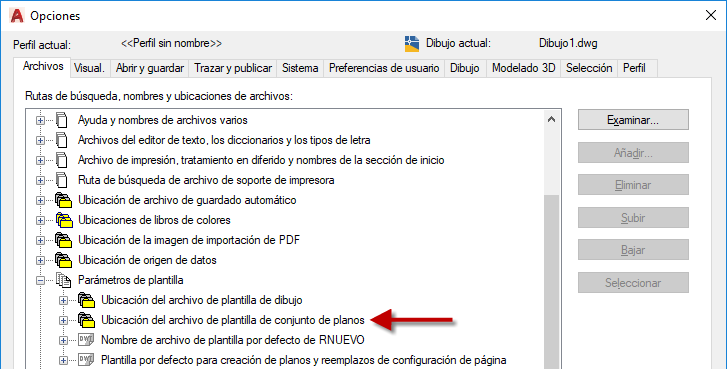

Plantillas
Los archivos de plantilla de dibujo (DWT) se utilizan para crear nuevos dibujos. Los dibujos creados con un archivo DWT contienen todos los estilos y los objetos de dibujo definidos en el archivo DWT. Los archivos DWT personalizados se migran de una versión anterior a una subcarpeta con el nombre de la versión en que se han migrado; la convención de nomenclatura de la subcarpeta es Plantillas de Nombre del producto. La subcarpeta Plantillas de Nombre del producto se crea en la carpeta definida por la opción Ubicación del archivo de plantilla de dibujo.

*.cuix
Contiene las personalizaciones de los productos basados en AutoCAD 2010 y versiones posteriores.
Los archivos de personalización creados por el usuario se migran cuando se designan como el archivo CUIx principal o un archivo de personalización parcial del archivo CUIx principal.
El archivo se copia en la ubicación del archivo CUIx principal de la versión actual y, a continuación, se migra, a menos que el archivo CUIx se encuentre en una ubicación de red.
Si el archivo CUIx se encuentra en una ubicación de red, el archivo no se copia y solo se migran sus referencias. Los archivos CUIx de empresa no se migran automáticamente; debe hacerlo manualmente. Se migra la referencia al archivo CUIx de empresa.
