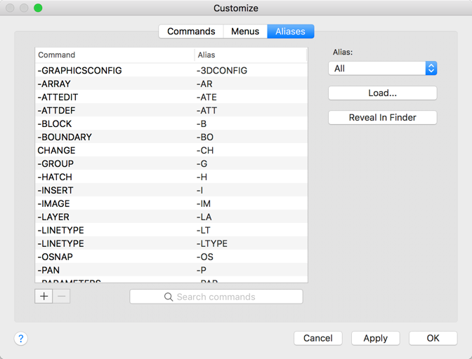

Mac OS
  1. Haga clic en el menú Herr. Personalizar Editar los alias de comando (PGP). (Comando ALIASEDIT)
  2. Realice cualquiera de las siguientes acciones:
    • Haga clic en para añadir un alias.
    • Haga clic en para eliminar un alias.
    • Seleccione un alias, haga clic con el botón derecho y elija Editar para cambiar un alias existente.
    • Haga clic en Cargar para cargar un archivo .pgp heredado a fin de añadir los alias personalizados a la lista actual.
    • Haga clic en Mostrar en Finder para localizar el archivo acaduser.pgp si desea copiarlo en otro equipo.
  3. Haga clic en Aplicar para aplicar los cambios y seguir realizando cambios o en Aceptar para aplicar los cambios y cerrar el cuadro de diálogo.
Nota: Los cambios realizados en los alias de comando se guardan en el archivo acaduser.pgp (o acadltuser.pgp para AutoCAD LT).
