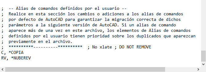

  2. Desplácese hacia abajo hasta el final del archivo en busca de la sección denominada "User Defined Command Aliases" (Alias de comando definidos por el usuario).
  3. Introduzca C, *COPIA.
  4. Introduzca RV, *NUBEREV.
    Una vez que haya terminado, debería presentar el aspecto siguiente.

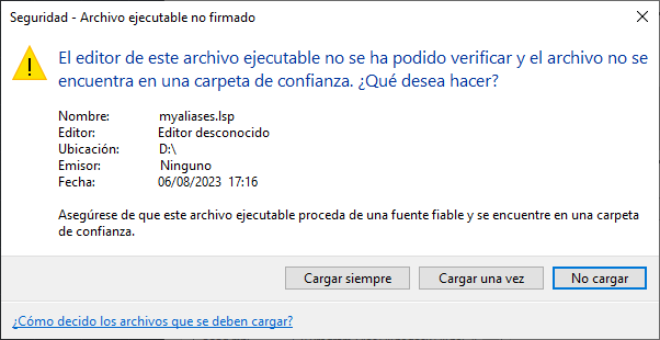

  5. Si se muestra el cuadro de diálogo Carga de archivo - Preocupación de seguridad, haga clic de nuevo en Cargar.

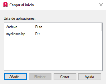

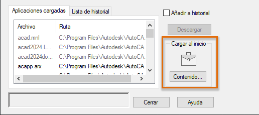

  1. Haga clic en la ficha Administrar > grupo Aplicaciones > Cargar aplicación. Buscar
    También puede introducir APPLOAD en la solicitud de comando.

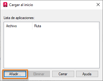

  2. Haga clic en Contenido en la sección Cargar al inicio.
  3. En el cuadro de diálogo Cargar al inicio, haga clic en Añadir.
  4. Busque y seleccione el archivo misalias.lsp que ha creado. Haga clic en Abrir.
    El archivo se ha añadido a Cargar al inicio.
  5. Haga clic en Cerrar en cada cuadro de diálogo.
La próxima vez que reinicie AutoCAD o abra un dibujo, el archivo LSP se cargará automáticamente y los comandos definidos en él estarán disponibles para su uso.

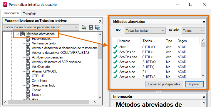

Personalizar teclas de método abreviado
Las teclas de método abreviado se definen en un archivo de personalización (CUIx). En este ejemplo, definirá una tecla de método abreviado para ejecutar el comando NUBEREV con la opción Rectangular.
  1. En la solicitud de comando, escriba IUP.

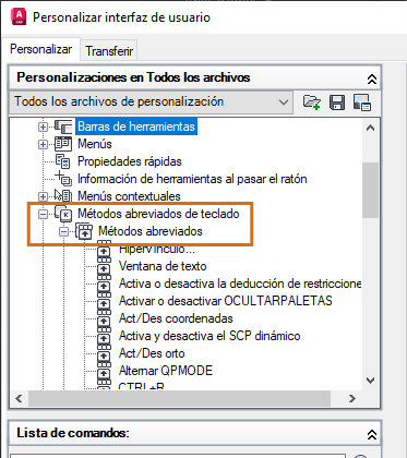

  2. Expanda el nodo Métodos abreviados de teclado y el nodo Métodos abreviados debajo de él.
  3. Seleccione Métodos abreviados.
    En el lado derecho del editor, se muestra una lista completa de las teclas de método abreviado definidas.

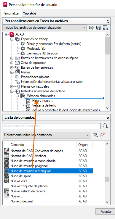

    Para definir una nueva tecla de método abreviado, arrastraremos un comando desde la lista de comandos hasta el nodo Métodos abreviados y, a continuación, le asignaremos una combinación de teclas.
  4. En el panel Lista de comandos, desplácese hacia abajo hasta el elemento Nube de revisión rectangular.
  5. Arrástrelo al nodo Métodos abreviados.
    Consejo: Al arrastrar, si sale del cuadro de diálogo y vuelve a entrar en el área en la que desea colocar el comando, se elimina el desplazamiento automático. De este modo, resulta más fácil colocar el comando exactamente en la ubicación que desee.

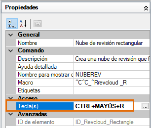

  6. Seleccione el elemento Nube de revisión rectangular que acaba de añadir a las teclas de método abreviado.
    La sección Propiedades se rellena previamente, excepto las teclas de método abreviado. Asignaremos Ctrl+Mayús+R.
  7. En el campo Teclas de la sección Propiedades, realice una de las siguientes acciones:
    • Introduzca Ctrl+Mayús+R.
    • Haga clic en ... , pulse Ctrl+Mayús+R en el cuadro de diálogo Métodos abreviados y, a continuación, haga clic en Aceptar.
    El resultado debería parecerse a la siguiente imagen.
  8. Haga clic en Aceptar para salir del editor Personalizar interfaz de usuario (IUP).
  9. En la solicitud de comando, pulse Ctrl+Mayús+R.
    El comando NUBEREV se ejecuta con la opción Rectangular.

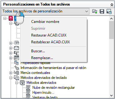

Restaurar el archivo CUIx
Si no está conforme con los cambios realizados, puede restaurar el archivo CUIx a su estado guardado anterior o a los valores por defecto del programa.
  1. Introduzca IUP en la solicitud de comando.
  2. Haga clic con el botón derecho en el nodo ACAD del panel Personalizaciones en Todos los archivos (nodo ACADLT en AutoCAD LT).
  3. Opte por una de las posibilidades siguientes:
    • Restaurar ACAD.CUIX (ACADLT.CUIX en AutoCAD LT): restaura el archivo CUIx a su estado guardado anterior.
    • Restablecer ACAD.CUIX (ACADLT.CUIX en AutoCAD LT): restablece el archivo CUIx a su estado de instalación original.
  4. Haga clic en Continuar en la alerta.

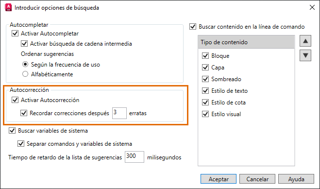

  1. En la solicitud de comando, introduzca OPCIONESBUSQENTRADA.
    El cuadro de diálogo contiene una sección para la configuración de Autocorrección.
  2. Seleccione la opción Activar Autocorrección si aún no está seleccionada.
  3. Establezca Autocorrección en Recordar correcciones tras 1 erratas.
    Esto es para que podamos asociar una palabra mal escrita con un comando en un solo intento en este ejercicio.
  4. Haga clic en Aceptar.

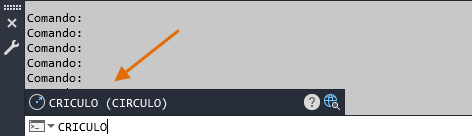

  18. En la solicitud de comando, comience a escribir CRICULO.
    Puede ver que ahora se corrige y que se inicia el comando CIRCULO.
