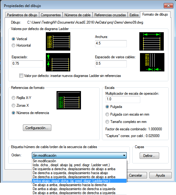

Defina el modo automático de inserción de cables en T de ángulo (en lugar de los puntos de inserción en T) en el cuadro de diálogo Propiedades
Estilos.
