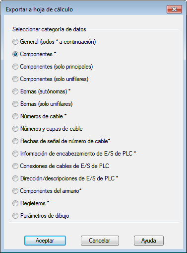

Permite exportar la información de los dibujos del proyecto en un archivo para su edición. Utilice el comando Importar desde hoja de cálculo para actualizar dibujos con los cambios.
Buscar
Comando:
AEEXPORT2SS
La categoría de datos General incluye todas las categorías marcadas con un asterisco. Cada categoría se escribe en una hoja de cálculo o una tabla de base de datos independiente.
Las ediciones en la hoja de cálculo pueden actualizar valores en los componentes, las bornas, los módulos E/S de PLC y los números de cable. No puede insertar nuevos elementos en los dibujos.
La opción de configuración de dibujo actualiza los dibujos y el archivo .wdp del proyecto. Incluye los siguientes campos:
