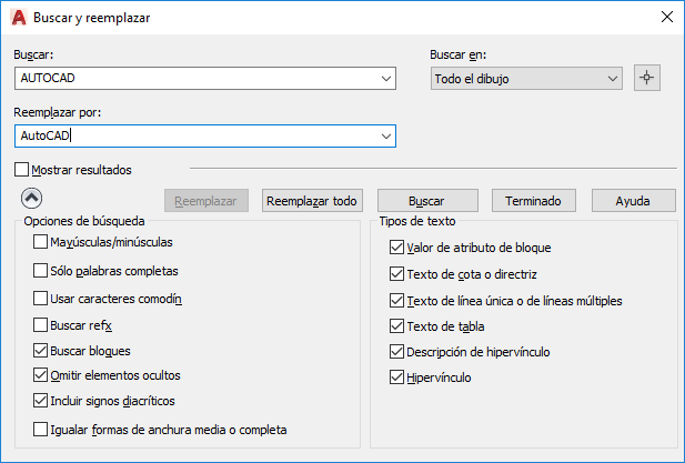

Cuadro de diálogo Buscar y reemplazar (BUSCAR)
BUSCAR (comando) Buscar
Lista de opciones
Se muestran las siguientes opciones.

El parámetro Buscar en controla dónde se busca y sustituye el texto: en todo el dibujo o en los objetos actualmente seleccionados.
Buscar
Busca el texto indicado en Buscar. El texto encontrado se amplía o se muestra en la tabla de la lista de resultados. Una vez encontrada la primera aparición del texto, la opción Buscar se convierte en Buscar siguiente y puede utilizarla para buscar el caso siguiente.
Botón Opciones de búsqueda avanzada
Expande el cuadro de diálogo para mostrar las opciones que permiten definir el tipo de objeto y las palabras que desea buscar.
Define el tipo de objetos y de palabras que se van a buscar.

Buscar refX
Incluye el texto de los archivos de referencia externa en los resultados de la búsqueda.
Buscar bloques
Incluye el texto de los bloques en los resultados de la búsqueda.
Omitir elementos ocultos
Omite los elementos ocultos en los resultados de la búsqueda. Los elementos ocultos incluyen el texto en capas inutilizadas o desactivadas, el texto en los atributos de bloque creados en modo invisible y el texto en estados de visibilidad de bloques dinámicos.
Incluir signos diacríticos
Incluye los signos diacríticos, o acentos, en los resultados de la búsqueda.
Igualar formas de anchura media o completa
Incluye los caracteres de anchura completa y media en los resultados de la búsqueda.
Tipos de texto
Especifica el tipo de objetos de texto que desea incluir en la búsqueda. Por defecto, aparecen seleccionadas todas las opciones.
Valor de atributo de bloque
Incluye los valores de texto de los atributos de bloque en los resultados de la búsqueda.
Texto de cota o directriz
Incluye el texto de los objetos de cota y directriz en los resultados de la búsqueda.
Texto de línea única o de líneas múltiples
Incluye objetos de texto tales como texto de una línea y texto de líneas múltiples en los resultados de la búsqueda.
Texto de tabla
Incluye el texto encontrado en las celdas de tablas de los resultados de la búsqueda.
Descripción de hipervínculo
Incluye el texto encontrado en las descripciones de hipervínculos en los resultados de la búsqueda.
Hipervínculo
Incluye las direcciones URL de hipervínculos en los resultados de la búsqueda.
