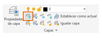

Además del Administrador de propiedades de capa, puede acceder a las herramientas de capa en el grupo Capas de la ficha Inicio de la cinta de opciones.
Por ejemplo, el botón Desactivar desactiva las capas de los objetos que seleccione.

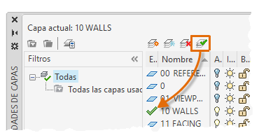

Capa actual
Todos los objetos nuevos se dibujan por defecto en la capa actual. La marca de verificación de color verde en el Administrador de propiedades de capa indica la capa actual.

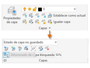

Puede impedir que los objetos en las capas seleccionadas se modifiquen accidentalmente mediante el bloqueo de esas capas. Por defecto, los objetos en capas bloqueadas aparecen difuminados y se muestra un pequeño icono de bloqueo al pasar el cursor sobre el objeto.
Puede definir el nivel de difuminado de las capas bloqueadas u ocultarlas. Buscar
La función de difuminado de las capas bloqueadas permite reducir la complejidad visual de un dibujo, al mismo tiempo que se conserva la referencia visual y las funciones de referencias a objetos.
En este ejemplo, los niveles de difuminado se establecen en 90%, 50% y 25%.

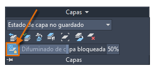

Si lo prefiere, puede ocultar los objetos de las capas bloqueadas en lugar de difuminarlos.
Esta es una forma rápida de restablecer el nivel de difuminado al 0% y volver al nivel anterior. Si no utiliza la cinta de opciones, utilice el comando AISLARCAPA.
