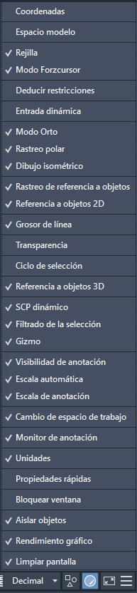

Referencia rápida de la barra de estado
La barra de estado proporciona acceso rápido a las herramientas que afectan al entorno de dibujo.

Buscar Personalización Permite especificar los botones de comando que se mostrarán en la barra de estado.
