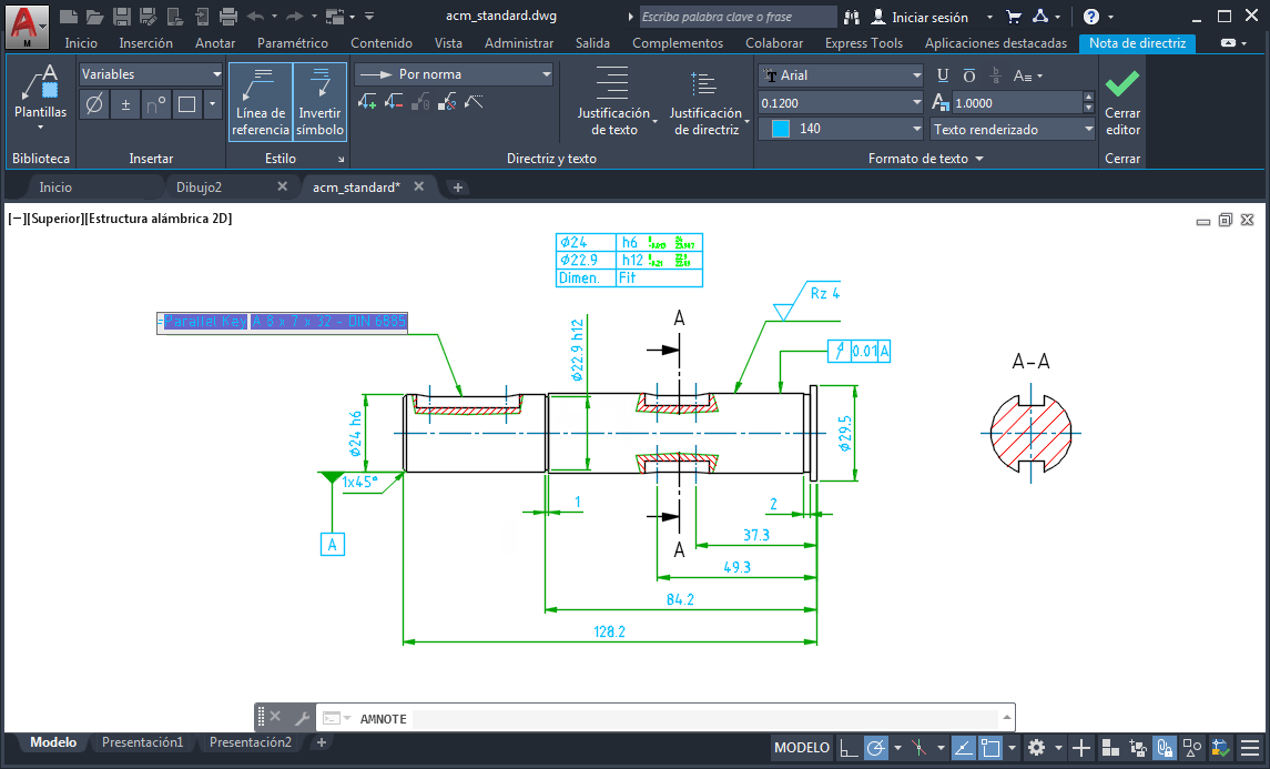

Acerca de las mejoras en notas de directriz (AutoCAD Mechanical Toolset)
El comando AMNOTE se ha mejorado para mostrar una cinta de opciones contextual en lugar del cuadro de diálogo Símbolo de nota.
La ficha contextual de la cinta de opciones se muestra a medida que se designan puntos para los vértices de la directriz. Un editor in situ le permite especificar el texto de la nota de igual forma que especifica el texto con el comando TEXTOM. Todas las funciones que estaban disponible con el cuadro de diálogo Símbolo de nota están disponible con la nueva ficha contextual. Si desea continuar utilizando el cuadro de diálogo Símbolo de nota, puede desactivar la ficha contextual estableciendo la variable de sistema AMNOTETAB a 0.
