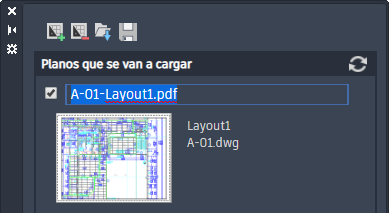

    Se abre la paleta Enviar a Autodesk Docs. Por defecto, todas las presentaciones del dibujo actual se añaden a la paleta y se seleccionan.
  3. Cree una lista de planos disponibles para cargarlos en Autodesk Docs mediante los siguientes iconos:
    - Seleccione un dibujo para añadir las presentaciones a la lista de planos disponibles.
    - Elimine las presentaciones seleccionadas de la lista de planos.
    - Cargue una lista de planos guardada anteriormente.
    - Guarde la lista actual de planos en un archivo para recuperarlos fácilmente.
    Nota: Haga clic con el botón derecho para que aparezca un menú contextual.
  4. Edite los nombres del archivo PDF según sea necesario. Por defecto, el nombre del archivo PDF es <nombre del dibujo>-<nombre de la presentación>.PDF.
  5. Active o desactive las casillas de verificación para definir los planos que desea cargar como archivos PDF en Autodesk Docs.
