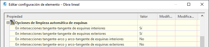

Puede utilizar estas opciones para controlar de forma independiente si las esquinas interiores y exteriores de obras lineales de anchura fija se limpian en intersecciones tangente-tangente y arco-tangente.
| Antes de aplicar la opción de limpieza de esquina exterior | Después de aplicar la opción de limpieza de esquina exterior |
Para obtener más información, consulte Acerca de la limpieza de esquinas para obras lineales.

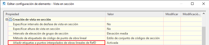

Al mover el cursor sobre estos símbolos, se muestra información de herramientas que indica que el usuario debe confirmar el valor real de la etiqueta en el dibujo de origen.

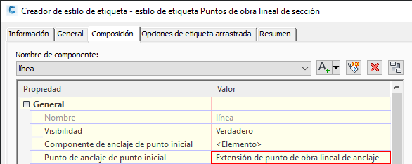

Para obtener más información sobre este parámetro, consulte el cuadro de diálogo Editar configuración de elemento - Vista en sección. Para obtener más información sobre el etiquetado de puntos de obra lineal, consulte Para etiquetar códigos de punto de obra lineal en Vista en sección.
Se muestra un cuadro de diálogo de selección cuando elige convertir las etiquetas en etiquetas de estilo de punto de obra lineal, de modo que pueda seleccionar un conjunto de etiquetas de sección que contiene un estilo de etiqueta de puntos de obra lineal.
Para obtener más información sobre el comando CorridorSectionLabelsConv, consulte Para etiquetar códigos de punto de obra lineal en Vista en sección.
