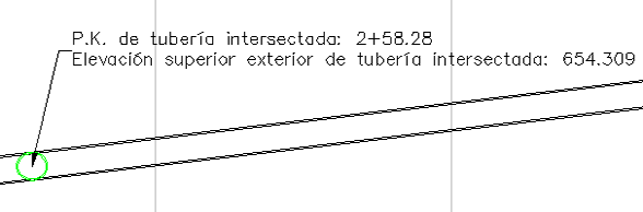

  5. Haga clic en Etiqueta y tablas grupo Añadir etiquetas y, a continuación, seleccione Toda la red de tuberías en carga en visualización del perfil o Perfil de pieza única. Puede arrastrar la etiqueta fuera de la tubería según sea necesario, tal y como se muestra en la ilustración siguiente.
    Si se desplaza la tubería de presión intersectada a otro P.K. a lo largo de la alineación, las etiquetas se actualizarán con la nueva información de elevación y P.K.

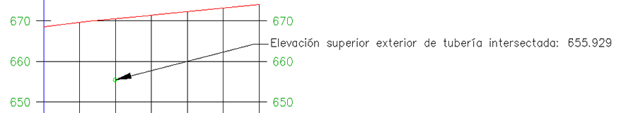

  5. Haga clic en el grupo Etiquetas y tablas Añadir etiquetas y, a continuación, seleccione Toda la red de tuberías en carga en vista en sección o Sección de pieza única. Puede arrastrar la etiqueta fuera de la tubería según sea necesario, tal y como se muestra en la ilustración siguiente.
    Si la tubería de presión intersectada se desplaza a una elevación diferente, las etiquetas se actualizarán con la nueva información.
