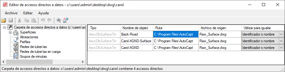

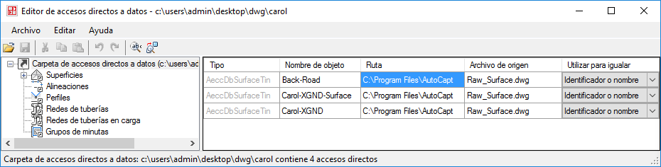

En el Editor de acceso directo a datos, el árbol de datos de la izquierda muestra todos los accesos directos a datos de la carpeta de proyecto seleccionada. Para seleccionar otra carpeta, haga clic en Archivo Abrir carpeta de accesos directos a datos.
La tabla de la derecha muestra las propiedades de cada acceso directo a datos. Cambie el nombre de objeto o la ruta de cada acceso directo y especifique si desea utilizar el identificador (ID de software) o el nombre del objeto de origen para crear la correspondencia con el acceso directo a datos.
La ventana Editor de accesos directos a datos
