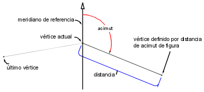

En la siguiente ilustración se muestra el comando Distancia de talud:
