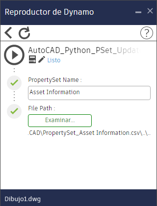

Algunas secuencias de comandos de Dynamo requieren entrada antes de poderlas ejecutar. Utilice el Reproductor de Dynamo para proporcionar esta entrada a fin de adecuar la secuencia de comandos a las necesidades inmediatas con el dibujo actual.
Se muestra el cuadro de diálogo Editar entradas con las entradas necesarias para la secuencia de comandos.
indica que se necesita alguna acción o entrada.
indica que se ha proporcionado un valor válido. Esto puede ser valor por defecto. Si lo desea, cámbielo.
indica un nodo de visualización vacío. Ejecute la secuencia de comandos para ver los resultados.
para volver a la lista.
, compruebe el valor y, si es preciso, cámbielo para el dibujo actual.
, proporcione la entrada o efectúe la acción pertinente, según se indique.
Cuando todos los elementos de entrada se marcan con Listo
, el icono en la parte superior de la ventana cambia a
y el estado de la secuencia de comandos cambia a Listo.

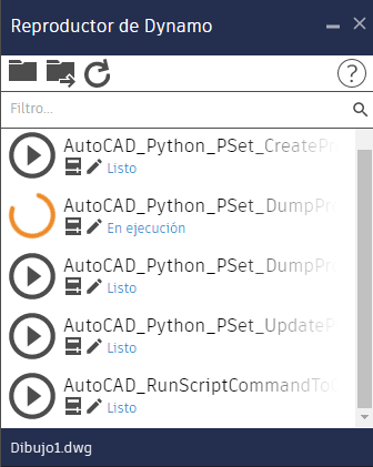

También es posible hacer clic en
y ejecutar la secuencia de comandos en el cuadro de diálogo principal donde se muestra la lista de secuencias de comandos.
Cuando la secuencia de comandos se ejecuta correctamente, su estado cambia a Ejecución completada. En cualquier nodo de visualización que se exponga en el Reproductor de Dynamo, el cuadro de diálogo Entrada muestra información sobre los resultados.
