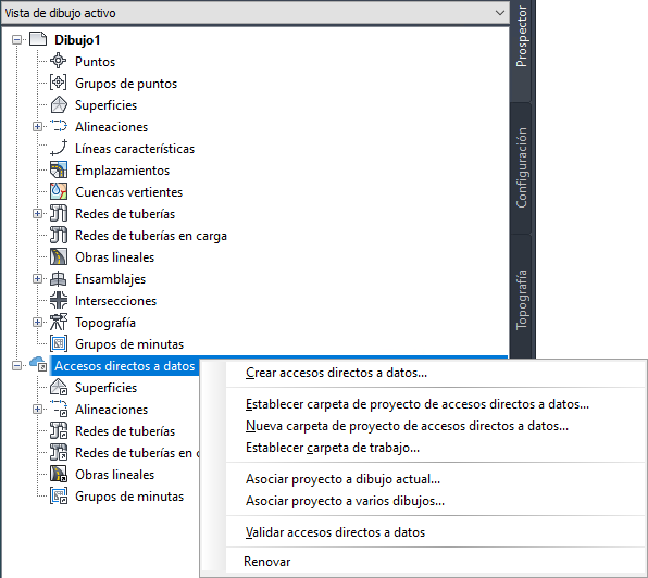

  1. En Espacio de herramientas, en la ficha Prospector, haga clic con el botón derecho en el nodo Accesos directos a datos Establecer carpeta de trabajo.
  2. En el cuadro de diálogo Establecer carpeta de trabajo, vaya a la ubicación de la carpeta de proyecto en BIM 360.
    La carpeta de trabajo de los proyectos de acceso directo a datos debe ser al menos un nivel de carpeta por debajo de la carpeta de proyecto de BIM 360. Por ejemplo, <BIM 360 Drive>\<Nombre de cuenta>\<Nombre de proyecto>\<Nombre de la carpeta de trabajo>. No se puede definir la carpeta de trabajo en una carpeta que no pertenece al proyecto.
    Nota: Es posible definir la carpeta de nivel superior \Archivos de proyecto como carpeta de trabajo, pero solo los administradores pueden ver la carpeta \Archivos de proyecto, por lo que se recomienda utilizar una subcarpeta dentro de \Archivos de proyecto.
  3. Haga clic en Seleccionar carpeta.
    El nodo Accesos directos a datos de Prospector cambia a para indicar que la carpeta de trabajo se encuentra en BIM 360.
  4. Haga clic con el botón derecho en el nodo Accesos directos a datos Nueva carpeta de proyecto de accesos directos a datos.
  5. Especifique el nombre y el resto de los detalles del proyecto, como una plantilla, y haga clic en Aceptar.
  6. Haga clic con el botón derecho en el nodo Accesos directos a datos Establecer carpeta de proyecto de accesos directos a datos.
  7. Seleccione el proyecto de acceso directo a datos que desea utilizar y haga clic en Aceptar.
  8. Cree dibujos y accesos directos a datos en el proyecto, como lo haría normalmente, y guárdelos todos en BIM 360.
