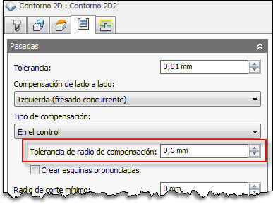

Inventor CAM resuelve los problemas al introducir el parámetro Tolerancia de radio de compensación en la ficha Pasadas.
Este parámetro especifica un rango de diámetros de herramienta que se puede utilizar de forma segura en lugar de únicamente la herramienta seleccionada para la operación. El rango permitido de radios de herramienta va del radio de herramienta seleccionado hasta el otro radio de herramienta seleccionado, más la tolerancia especificada.
Observe que las esquinas pronunciadas en la geometría seleccionada están redondeadas por esta tolerancia. Por lo tanto, el parámetro no debería definirse más alto de lo necesario. Sin embargo, el redondeo no siempre es no deseado, ya que la máquina puede mantener un avance mayor en estas esquinas.
Este parámetro proporcionará resultados ligeramente distintos en comparación con otros sistemas de CAM para ejemplos sencillos, pero también garantiza que el control de CNC pueda ejecutar la ruta de herramienta generada para geometría arbitrariamente compleja.
