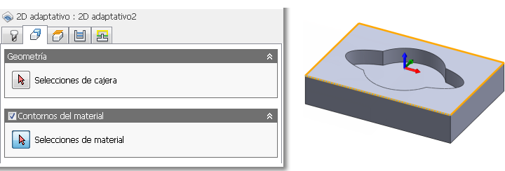

  1. En la ficha Geometría, active la casilla de verificación Contornos del material, haga clic en el botón Selecciones de material y seleccione el contorno de material para la operación de orientación.
    Selección de contorno del material
