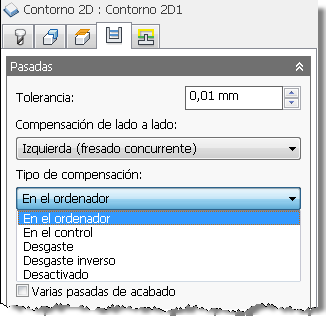

Acerca de la compensación del radio
Puede seleccionar el tipo de compensación realizada en el menú desplegable Tipo de compensación de la ficha Pasadas del cuadro de diálogo Contorno 2D.
Cambio del Tipo de compensación

En el ordenador
Inventor CAM calcula automáticamente la compensación de la herramienta en función del diámetro de la herramienta que se ha seleccionado. La salida posprocesada contiene la ruta compensada directamente, en lugar de los códigos G41/G42.
Vista preliminar
Simulación
En el control
La compensación de la herramienta no se calcula, sino que se generan los códigos G41/G42 para permitir al operador definir la cantidad de compensación y el desgaste en el control de la herramienta de maquinaria.
Vista preliminar
Simulación
Desgaste
Similar a la opción En el ordenador, pero también genera los códigos G41/G42. Esto permite al operador de la herramienta de mecanizado ajustar para el desgaste de la herramienta en el control de la herramienta de mecanizado al introducir la diferencia en el tamaño de la herramienta como un número negativo.
Vista preliminar
Simulación
Desgaste inverso
Idéntica a la opción Desgaste, excepto en que el ajuste de desgaste se introduce como un número positivo.
Desactivada
No se realiza compensación del radio, y el centro de la herramienta simplemente sigue la geometría seleccionada.
Vista preliminar
Simulación
Nota: La compensación de control (incluidas las opciones Desgaste y Desgaste inverso) solo se realiza en las pasadas de acabado.
