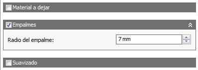

Inventor CAM proporciona una función de empalme de ruta de herramienta que es útil para evitar esquinas pronunciadas en rutas de herramienta de acabado 3D. Con los empalmes aplicados, los giros pronunciados en la ruta de herramienta se pueden reducir de forma que el control de CNC pueda mantener una mayor velocidad de avance o evitar marcas en la pieza mecanizada.
La sección Empalmes y el parámetro Radio de empalme se encuentran en la ficha Pasadas entre las secciones Material a dejar y Suavizado
