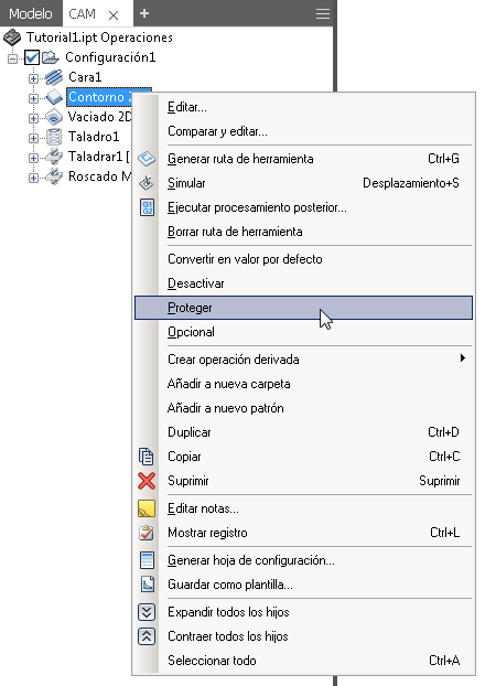

Para proteger una operación, haga clic con el botón derecho del ratón en la operación en el Navegador de CAM y seleccione el menú contextual Proteger. Del mismo modo, puede seleccionar Proteger una vez más para desprotegerla. Una vez desprotegida, la operación se marca automáticamente como no válida y se debe volver a generar.
Protección de una operación

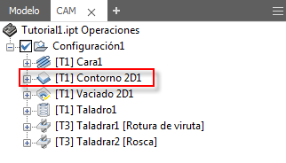

Una vez protegidas, las operaciones se muestran en el Navegador de CAM superpuestas con un icono de candado.
La operación Contour1 2D está protegida, como se muestra con el icono de candado

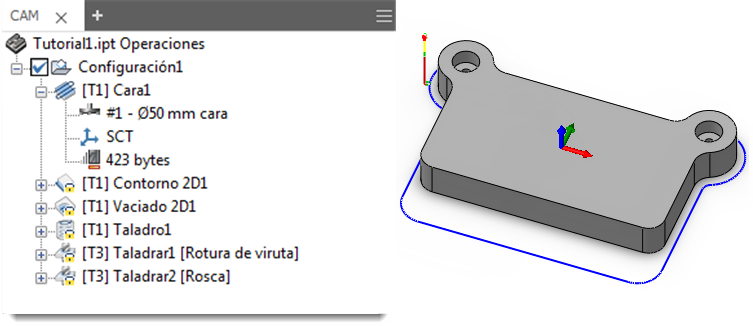

Cuando el modelo cambia, todas las operaciones desprotegidas se invalidan como normales, mientras que las operaciones protegidas permanecen intactas y puede seguir utilizando la ruta de herramienta como si estuviera actualizada.
La ruta de herramienta para una operación protegida después de un cambio en el modelo
