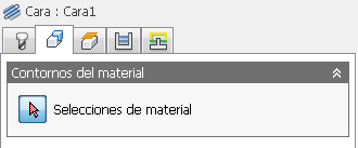

Para definir el área de mecanizado manualmente, simplemente haga clic en el botón Selecciones de material de la ficha Geometría y seleccione los contornos de la forma habitual.
Haga clic en el botón Selecciones de material para seleccionar manualmente la geometría
