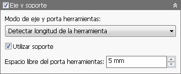

Con esta opción seleccionada, Inventor CAMcalcula automáticamente la longitud mínima de la herramienta que se necesita para mantener el porta herramientas libre de la pieza con un Espacio libre del porta herramientas determinado. Cuando se calcula la ruta de herramienta, la "longitud del cuerpo" de la definición de la herramienta se actualiza a la longitud mínima necesaria.
Definición de Detectar longitud de la herramienta con una distancia de espacio libre del porta herramientas de 5 mm

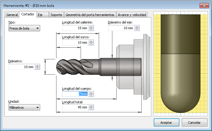

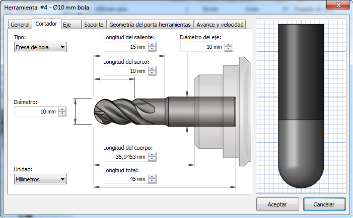

El mensaje de advertencia siguiente se genera en el registro cuando se genera la ruta de herramienta con Detectar longitud de la herramienta activa y la herramienta es demasiado corta: Advertencia: la longitud de la herramienta se ha actualizado de 25 mm a 35,9453 mm para garantizar que el soporte no choque con la pieza.
Al mismo tiempo, la herramienta se actualiza.
La herramienta original
La herramienta actualizada
