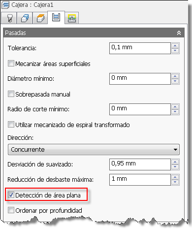

Las estrategias de limpieza 3D (Limpieza adaptativa y Limpieza de cajera), así como la estrategia de acabado Contorno tienen un parámetro en la ficha Pasadas denominado Detección de área plana. Si esta opción está activada, la estrategia detecta todas las áreas planas y ajusta las reducciones para asegurarse de que el material axial a dejar se deje en estas áreas planas.
El parámetro Detección de área plana en la ficha Pasadas
