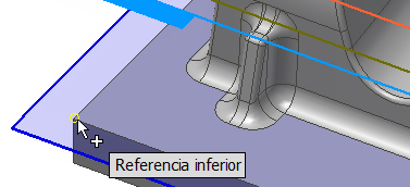

Ficha Alturas
Las alturas por defecto se definen para ser relativas a la geometría de forma que se mecanice toda la profundidad de la pieza. En esta operación, solo mecanizaremos hacia abajo al área plana de la pieza con la consiguiente omisión de la base de la pieza.
  1. Haga clic en la ficha Alturas.
  2. En el menú desplegable Altura inferior, elija Selección.
  3. Para la Referencia inferior seleccione uno de los vértices a lo largo de la cara inferior.
