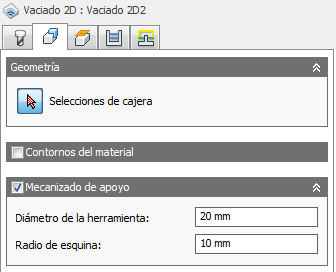

Para el desbaste de apoyo de vaciado 2D, active la casilla de verificación Mecanizado de apoyo en la ficha Geometría y especifique el diámetro de la herramienta y el radio de esquina de la herramienta que se utilizó anteriormente en la geometría.
Por ejemplo, si inicia el desbaste con una herramienta de 20 mm que no cabe en todas las áreas de una cajera determinada, realice otra operación de cajera 2D con una herramienta de menor tamaño y especifique 20 mm para el parámetro Diámetro de la herramienta del material de apoyo.
Activación de mecanizado de apoyo en una operación de vaciado 2D
