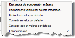

Siempre que sea posible, Inventor CAM proporciona los valores de trabajo por defecto para cada uno de los parámetros de estrategia en el cuadro de diálogo Operación. Se pueden controlar los valores por defecto de cada parámetro haciendo clic con el botón derecho sobre el nombre de parámetro para visualizar el menú contextual emergente que se muestra a continuación.
El nombre del parámetro actual (en negrita) se muestra en la parte superior del menú contextual emergente. El resto de los elementos de menú ofrecen las opciones siguientes:
- Restablecer valores por defecto integrados: restablece la expresión del campo actual con el valor de fábrica (sistema) por defecto. Esta opción ignora cualquier configuración por defecto que el usuario haya guardado.
- Restablecer valor por defecto: restablece la expresión del campo actual con el valor por defecto que el usuario haya guardado para el parámetro o la estrategia.
- Convertir en valor por defecto: define la expresión del campo actual como valor por defecto para la combinación de parámetro y estrategia correspondiente.
- Convertir todo en valores por defecto: define todas las expresiones del objeto actual como valores por defecto para la estrategia correspondiente.

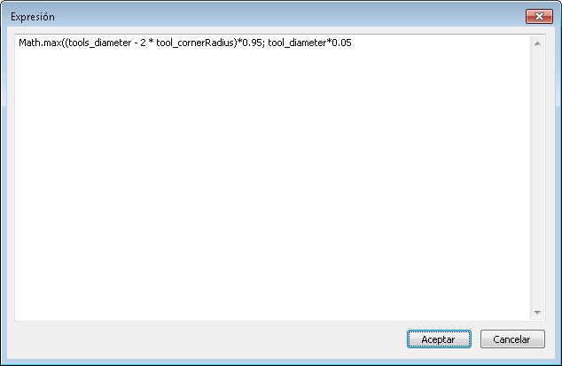

- Editar expresión: la mayoría de los parámetros en Inventor CAM tienen valores por defecto en función de las expresiones que implican otros parámetros, como el diámetro de la herramienta (el diámetro de la herramienta hace referencia a esto en una expresión). Puede introducir una nueva expresión directamente en el campo de parámetro o puede modificar una expresión existente con el cuadro de diálogo Expresión al seleccionar Editar expresión en el menú contextual emergente o al pulsar la tecla de función F2.
El cuadro de diálogo Expresión

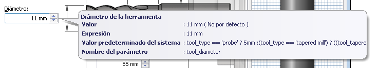

Los nombres para hacer referencia a otros parámetros pueden determinarse manteniendo pulsada la tecla Mayús mientras se desplaza el ratón sobre un campo de parámetro.
Los nombres de parámetro se muestran en la información de herramientas si se mantiene pulsada la tecla Mayús
