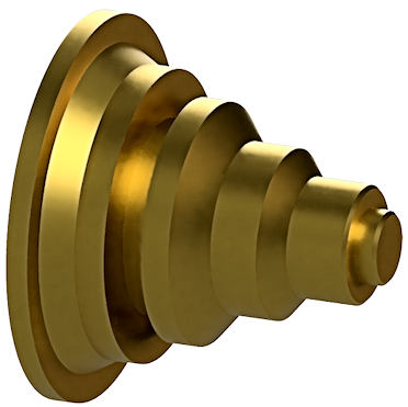

En este aprendizaje, aprenderá a mecanizar la pieza anterior con los procedimientos siguientes:

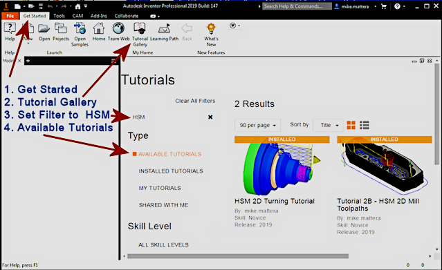

En esta lección, utilizará la característica de aprendizaje guiado desde Inventor. Carga la pieza de muestra automáticamente y permite ver los pasos de la lección en la misma pantalla sin salir de la aplicación. Siga los pasos que se describen a continuación desde Inventor.
Seleccione "Aprendizaje de torneado 2D HSM" entre las lecciones disponibles.
Seleccione "Reproducir" para iniciar la lección.

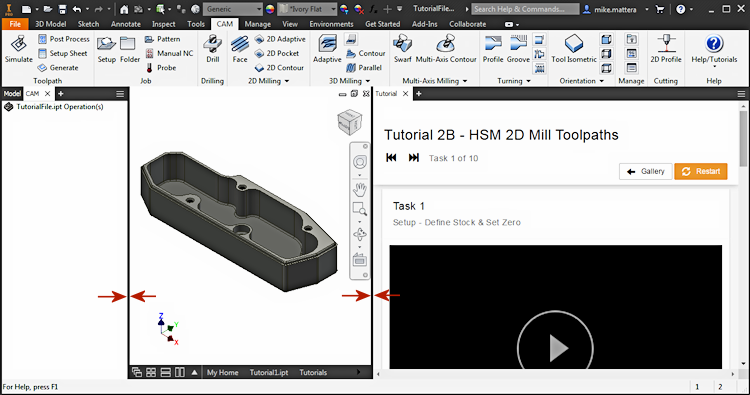

La pantalla se dividirá en tres áreas. Puede arrastrar el divisor para ajustar el tamaño de estas ventanas. (Consulte las flechas de color rojo a continuación).
Cada aprendizaje guiado se divide en tareas. Cada tarea tiene un número de pasos necesarios para poder completarla.
Cada tarea de este aprendizaje se inicia con un vídeo que muestra los pasos que se deben realizar. Puede mover el vídeo a una ventana independiente mediante la opción"Emergente" que se muestra debajo del vídeo.
