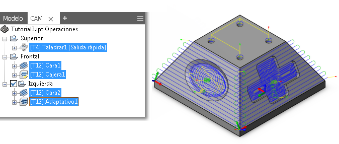

Una pieza 3+2 con una configuración para cada lado que se va a mecanizar
