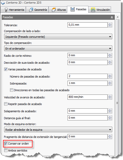

Para controlar manualmente el orden, seleccione los contornos individuales en el orden en el que se deberían mecanizar y active la casilla de verificación Conservar orden en la ficha Pasadas.
Contornos seleccionados manualmente
La opción Conservar orden en la ficha Pasadas
