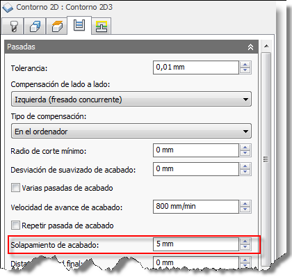

En algunos casos, las rutas de herramienta de Contorno 2D pueden dejar una marca debido a la deflexión de la herramienta en el punto de entrada, ya que la herramienta normalmente entra y sale del contorno en el mismo punto. Puede utilizar el parámetro Solapamiento de acabado en la ficha Pasadas para evitar este problema.
El parámetro Solapamiento de acabado en la ficha Pasadas
El valor Solapamiento de acabado especifica la distancia que la herramienta pasa más allá del punto de entrada antes de salir. Esto garantiza la limpieza correcta del material en el punto de entrada.
