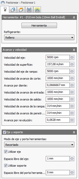

Parámetros de la ficha Herramienta
Refrigerante
Seleccione el tipo de refrigerante que se utiliza con la herramienta de mecanizado. No todos los tipos funcionan con todos los posprocesadores de máquina.
Avance y velocidad
Parámetros de corte del eje y velocidad de avance.
Eje y soporte
Al utilizar una herramienta con un soporte, se puede elegir entre uno de los cinco modos de eje y soporte, según la estrategia de mecanizado. La gestión de colisión puede realizarse tanto para el eje como para el soporte de la herramienta, y se pueden especificar diferentes espacios libres.
Utilizar eje
Especifica que el eje de la herramienta seleccionada se usará en el cálculo de la ruta de herramienta para evitar colisiones.
Espacio libre del eje:
El eje de la herramienta permanece siempre a esta distancia de la pieza.
Utilizar soporte
Especifica que el soporte de la herramienta seleccionada se usará en el cálculo de la ruta de herramienta para evitar colisiones.
Espacio libre del porta herramientas:
El soporte de la herramienta permanece siempre a esta distancia de la pieza.

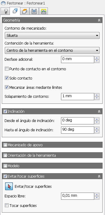

Parámetros de la ficha Geometría
Contorno de mecanizado
Modo de contornos especifica cómo se confina el contorno de la ruta de herramienta. Las imágenes siguientes se muestran con una ruta de herramienta Radial 3D.
Ejemplo 1
Silueta
Ejemplo 2
Selección
Cuadro delimitador.
Silueta.
Selección.
Contención de la herramienta
Utilice la contención de la herramienta para controlar la posición de las herramientas en relación con el contorno o los contornos seleccionados.
Interior
Toda la herramienta permanece en el interior del contorno. Por lo tanto, toda la superficie contenida por el contorno podría no ser mecanizada.
Centrar
El contorno limita el centro de la herramienta. Este parámetro asegura que se mecanice toda la superficie en el interior del contorno. Sin embargo, las áreas situadas fuera del contorno o los contornos también podrían mecanizarse.
Exterior
La ruta de herramienta se crea dentro del contorno, pero la arista de la herramienta se puede mover en la arista externa del contorno.
Interior
Centrar
Exterior
Utilice el parámetro Desfase adicional para que haya solapamiento con la arista del contorno.
Desfase adicional
El desfase adicional se aplica al contorno o los contornos seleccionados y a la contención de la herramienta.
Un valor positivo desfasa el contorno hacia fuera a menos que la contención de la herramienta sea Interior, en cuyo caso un valor positivo realizará el desfase hacia dentro.
Desfase negativo con centro de la herramienta en el contorno
No hay ningún desfase con centro de la herramienta en el contorno
Desfase positivo con centro de la herramienta en el contorno
Para garantizar que la arista de la herramienta se solapa con el contorno, seleccione el método de contención de la herramienta Exterior y especifique un valor positivo reducido.
Para garantizar que la arista de la herramienta se separe completamente del contorno, seleccione el método de contención de la herramienta Interior y especifique un valor positivo reducido.
Límite por punto de contacto
Si esta opción está activada, indica que el contorno limita donde la herramienta toca la pieza en lugar de en la ubicación central de la herramienta.
La diferencia se ilustra a continuación en una ruta de herramienta Paralela con una fresa con punta de bola.
Ruta de herramienta desde el centro de la herramienta. Ruta de herramienta desde el punto de contacto de la herramienta
Desactivada
Activadas
Desactivada
Activadas
Solo contacto
Controla si las rutas de herramienta se generan donde la herramienta no está en contacto con la superficie de mecanizado. Cuando esta opción está desactivada, las rutas de herramienta se extienden hasta los límites del contorno de contención y a través de los huecos en la pieza de trabajo.
Activadas
Desactivada
Talud
Cuando se selecciona, contiene rutas de herramienta basadas en un rango de ángulos especificado.
Solo se mecanizan las áreas iguales o mayores que los valores de los parámetros Desde el ángulo de inclinación y Hasta el ángulo de inclinación.
La mayoría de las estrategias de acabado 3D admiten el confinamiento del ángulo de inclinación. Un uso del confinamiento de inclinación es confinar una estrategia de la ruta de herramienta seleccionada a los ángulos en que funciona mejor. Por ejemplo, Acabado paralelo es más adecuado para las áreas superficiales, mientras que Acabado de contorno es más adecuado para las áreas empinadas.
Desde 0° hasta 90°
Desde 0° hasta 45°
Desde 45° hasta 90°
Desde el ángulo de inclinación se define desde el plano de 0° (horizontal). Solo se mecanizan las áreas iguales o mayores que este valor.
Hasta el ángulo de inclinación se define desde el plano de 0° (horizontal). Solo las áreas iguales o menores que este valor se mecanizan.
El confinamiento del ángulo de inclinación se define desde 0° (horizontal) hasta 90° (vertical).
Ángulo de inclinación desde 0°
Ángulo de inclinación hasta 90°
Mecanizado de apoyo
Si está activada, limita la operación para eliminar solo el material que una herramienta u operación anterior no ha podido eliminar.
Apoyo (del inglés Rest, REmaining STock: Material restante).
  1. Área a mecanizar - La cajera se muestra en verde.
  2. Operación anterior - No todo el material se elimina.
  3. Mecanizado de apoyo desactivado - Se han mecanizado todas las áreas.
  4. Mecanizado de apoyo activado - Se han mecanizado las áreas que no se cortaron previamente.
Fuente
Especifica el origen desde el que se va a calcular el mecanizado de apoyo.
Desde el material de configuración
Utiliza el cuerpo de material según la definición de la configuración
Diámetro de herramienta
Especifica el diámetro de la herramienta del material de apoyo.
Ajuste
Selecciona el ajuste del material de apoyo para ignorar o garantizar, respectivamente, el fresado de cúspides pequeñas.
Ajuste de compensación de material
Este parámetro especifica la cantidad de material que se ignorará o que también se eliminará, según el parámetro Ajuste del material de apoyo. El parámetro se utiliza principalmente para evitar el mecanizado de material de apoyo irrelevante con el parámetro Ignorar cúspides.
Orientación de la herramienta
Especifica cómo se determina la orientación de la herramienta mediante una combinación de opciones de origen y orientación de la tríada.
El menú desplegable Orientación proporciona las siguientes opciones para definir la orientación de los ejes X, Y, Z de la tríada:
El menú desplegable Origen ofrece las siguientes opciones para ubicar el origen de la tríada:
Modelo
Active esta opción para anular la geometría del modelo (superficies o cuerpos) definida en la configuración.
Incluir configuración del modelo
Activado por defecto, el modelo seleccionado en la configuración se incluye además de las superficies del modelo seleccionadas en la operación. Si se desactiva esta casilla de verificación, la ruta de herramienta se genera únicamente en las superficies seleccionadas en la operación.
Evitar/tocar superficies
Si está activada, puede seleccionar las superficies que deben evitarse. Las rutas de herramienta permanecen alejadas de las superficies seleccionadas una distancia especificada.
Desactivada
Se han mecanizado todas las superficies.
Activadas
Se evitan las superficies seleccionadas.
Espacio libre:
La herramienta permanece siempre a esta distancia de las superficies seleccionadas.
Tocar superficies
Invierte el significado del parámetro Evitar superficies. Si esta opción está activada, las superficies evitadas son aquellas que deben tocarse en el espacio libre especificado mientras que el resto se evitan.
Tocar superficies

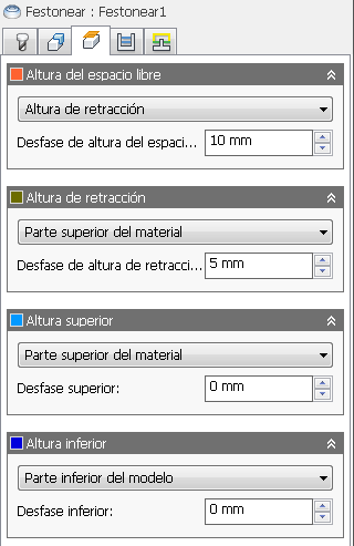

Parámetros de la ficha Alturas
Altura del espacio libre
La altura del espacio libre es la primera altura a la que herramienta se desplaza en su camino hacia el principio de la ruta de herramienta.
Desfase de altura del espacio libre:
El Desfase de altura del espacio libre se aplica y guarda relación con la selección de Altura del espacio libre en la lista desplegable anterior.
Altura de retracción
La Altura de retracción define la altura a la que la herramienta se desplaza antes de la siguiente pasada de corte. La Altura de retracción debería definirse por encima de la Altura del avance y Superior. La Altura de retracción se utiliza junto con el desfase posterior para establecer la altura.
Desfase de altura de retracción:
El Desfase de altura de retracción se aplica y guarda relación con la selección de Altura de retracción en la lista desplegable anterior.
Altura superior
La Altura superior define la altura que describe la parte superior del corte. La Altura superior debería definirse por encima de la Parte inferior. La Altura superior se utiliza junto con el desfase posterior para establecer la altura.
Altura superior
Desfase superior:
El Desfase superior se aplica y guarda relación con la selección de Altura superior en la lista desplegable anterior.
Altura inferior
La Altura inferior determina la altura/profundidad del mecanizado final y la menor profundidad a la que la herramienta desciende en el material. La Altura inferior debería definirse por debajo de la Superior. La Altura inferior se utiliza junto con el desfase posterior para establecer la altura.
Altura inferior
Desfase inferior:
El Desfase inferior se aplica y guarda relación con la selección de Altura inferior en la lista desplegable anterior.

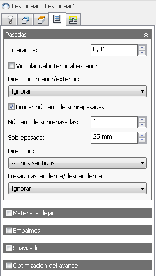

Parámetros de la ficha Pasadas
Tolerancia
Tolerancia utilizada al linealizar geometría como, por ejemplo, splines y elipses. La tolerancia se toma como la distancia de cuerda máxima.
Tolerancia libre 0,100
Tolerancia reducida 0,001
El movimiento de contorneo de la máquina CNC se controla mediante los comandos G1 de línea y G2/G3 de arco. Para que esto sea posible, CAM linealiza las rutas de herramienta de spline y superficie para acercarlas, y crea muchos segmentos de línea cortos para aproximarse a la forma deseada. La precisión con que la ruta de herramienta se ajusta a la forma deseada depende en gran medida del número de líneas utilizado. El uso de más líneas proporciona una ruta de herramienta más aproximada a la forma nominal de la spline o superficie.
Insuficiencia de datos
Siempre es tentador usar tolerancias muy ajustadas, pero existen compensaciones, tales como tiempos de cálculo de ruta de herramienta más prolongados, archivos de código G de gran tamaño y movimientos de línea muy cortos. Las dos primeras no suponen un gran problema, ya que Inventor CAM realiza el cálculo muy rápido y los controles más modernos tienen 1 MB de RAM como mínimo. Sin embargo, los movimientos de línea cortos, en combinación con velocidades de avance altas, pueden causar un fenómeno que se conoce como insuficiencia de datos.
La insuficiencia de datos se produce cuando el control se satura con datos que no puede mantener. Los controles de CNC solo pueden procesar un número finito de líneas de código (bloques) por segundo. Es posible que la cantidad sea de tan solo 40 bloques/segundo en máquinas antiguas y de 1000 bloques/segundo o más en máquinas más modernas, como el control Haas Automation. Los movimientos de línea cortos y las velocidades de avance altas pueden forzar una velocidad de procesamiento superior a la que el control puede gestionar. Si esto sucede, la máquina debe detenerse después de cada movimiento y esperar al siguiente servomando desde el control.
Vincular del interior al exterior
Active esta opción para especificar si la vinculación entre las pasadas debe realizarse sin un orden concreto o de pasadas interiores a pasadas exteriores.
Dirección interior/exterior:
Especifica si la ruta de herramienta se mueve de adentro hacia afuera o de afuera hacia adentro. Al seleccionar la opción Ignorar, el orden se minimiza por distancia.
De dentro a afuera
De fuera a adentro
Limitar número de sobrepasadas
Cuando esta opción está desactivada, el número de pasadas es ilimitado y el resultado es un acabado de lápiz contraído de toda la superficie.
Número de sobrepasadas:
Especifica el número de pasos de desbaste.
Sobrepasada:
Especifica la sobrepasada horizontal entre pasadas. Por defecto, este valor es un 95 % del diámetro del cortador menos el radio de esquina de la herramienta.
Sobrepasada horizontal
Dirección
La opción de dirección permite controlar si Inventor CAM debería intentar mantener el fresado concurrente o convencional.
Recuerde: En función de la geometría, no siempre es posible mantener el fresado concurrente o convencional a lo largo de la ruta de herramienta completa.
Concurrente
Seleccione Concurrente para mecanizar todas las pasadas en una única dirección. Cuando se utiliza este método, Inventor CAM intenta utilizar el fresado concurrente con respecto a los contornos seleccionados.
Convencional
Esta opción invierte la dirección de la ruta de herramienta en comparación con el parámetro Concurrente para generar una ruta de herramienta de fresado convencional.
Ambos sentidos
Si se selecciona Ambos sentidos, Inventor CAM omite la dirección de mecanizado y vincula las pasadas a las direcciones resultantes de la ruta de herramienta más corta.
Concurrente
Ambos sentidos
Fresado ascendente/descendente
Utilice esta opción para partir cada pasada en segmentos, de modo que cada pieza se mecanice con movimientos descendentes o ascendentes solamente. Resulta útil al utilizar cortadores de insertos restringidos a una dirección de corte específica.
Ignorar
Fresado descendente

Ambos valores de material radial y axial a dejar pueden ser números negativos. No obstante, cuando se utiliza un cortador de bola o de radio con un valor de material radial a dejar negativo mayor que el radio de esquina, el valor de material axial a dejar negativo debe ser menor o igual que el radio de esquina.
Empalmes
Active esta opción para introducir un radio de empalme.
Radio de empalme:
Especifique un radio de empalme.
Suavizado
Suaviza la ruta de herramienta mediante la eliminación de los puntos excesivos y los arcos accesorios cuando es posible dentro de la tolerancia de filtrado especificada.
Suavizado desactivado
Suavizado activado
El suavizado se utiliza para reducir el tamaño del código sin que ello afecte a la precisión. El suavizado sustituye líneas colineales por una línea y arcos tangentes para reemplazar varias líneas en áreas curvas.
Los efectos del suavizado pueden ser considerables. El tamaño del archivo de código G se puede reducir un 50 % o más. La máquina funcionará de forma más rápida y constante, y mejorará el acabado de la superficie. La cantidad de reducción de código depende de cómo la ruta de herramienta se preste al suavizado. Las rutas de herramienta situadas principalmente en un plano principal (XY, XZ, YZ), como las rutas paralelas, se filtran bien. Las otras, como las de festoneado 3D, se reducen menos.
Tolerancia de suavizado:
Especifica la tolerancia de filtro de suavizado.
El suavizado funciona mejor cuando la tolerancia (la precisión con la que se genera la ruta linealizada original) es igual o mayor que la tolerancia de suavizado (accesorio de arco de línea).
Nota: La tolerancia total, o la distancia que la ruta de herramienta puede desviarse de la forma de superficie o spline ideal, es la suma de la Tolerancia de corte y la Tolerancia de suavizado. Por ejemplo, si se define una Tolerancia de corte de 0,0004 y una Tolerancia de suavizado de 0,0004, la ruta de herramienta puede variar con respecto a la superficie o spline original hasta 0,0008 de la ruta ideal.
Optimización del avance
Especifica que el avance debería reducirse en las esquinas.
Cambio direccional máximo:
Especifica el cambio angular máximo permitido antes de la reducción de la velocidad de avance.
Radio de avance reducido:
Especifica el radio mínimo permitido antes de la reducción del avance.
Distancia de avance reducida:
Especifica la distancia de reducción del avance antes de una esquina.
Velocidad de avance reducida:
Especifica la velocidad de avance reducida que se va a utilizar en las esquinas.
Solo las esquinas interiores
Actívela para solo reducir la velocidad de avance en las esquinas interiores.

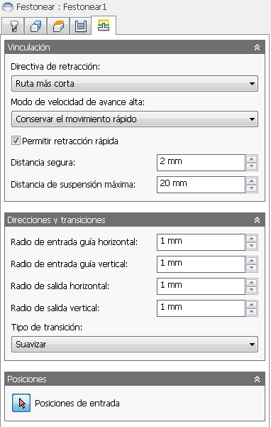

Parámetros de la ficha Vinculación
Directiva de retracción:
Controla el modo en que la herramienta se desplaza entre las pasadas de corte. Las imágenes siguientes se muestran usando la estrategia Flujo.
Para máquinas CNC que no admiten movimientos rápidos linealizados, el posprocesador se puede modificar para convertir todos los movimientos G0 en movimientos G1 de avance alto. Póngase en contacto con el soporte técnico para obtener más información o instrucciones sobre cómo modificar los posprocesadores según lo descrito.
Modo de velocidad de avance alta:
Especifica cuando los movimientos rápidos deben generarse como rápidos verdaderos (G0) y cuando deben generarse como movimientos de velocidad de avance alta (G1).
Normalmente, este parámetro está definido para evitar colisiones en movimientos rápidos en las máquinas que realizan movimientos de "pata de perro" a una velocidad alta.
Velocidad de avance alta:
Velocidad de avance de los movimientos rápidos que se generan como G1 en lugar de como G0.
Permitir retracción rápida
Si esta opción está activada, las retracciones se realizan como movimientos rápidos (G0). Desactivar para forzar las retracciones a la velocidad de avance de salida.
Distancia segura:
Distancia mínima entre la herramienta y las superficies de la pieza durante los movimientos de retracción. La distancia se mide después de aplicar el material a dejar, de modo que si se utiliza un valor de material a dejar negativo, deberán tomarse precauciones para garantizar que la distancia segura sea suficiente para evitar colisiones.
Distancia de suspensión máxima
Especifica la distancia máxima permitida para los movimientos de suspensión.
Distancia de suspensión máxima de 1"
Distancia de suspensión máxima de 2"
Radio de entrada y salida horizontal:
Especifica el radio de los movimientos de entrada y salida horizontales.
Radio de entrada guía horizontal
Radio de salida horizontal
Radio de entrada y salida vertical:
El radio de suavizado del arco vertical avanza desde el movimiento de entrada hasta la ruta de herramienta y desde ella.
Radio de entrada guía vertical
Radio de salida vertical
Tipo de transición:
Especifica el tipo de conexión realizada entre las pasadas.
Posiciones de entrada
Botón de selección para elegir posiciones de entrada.
