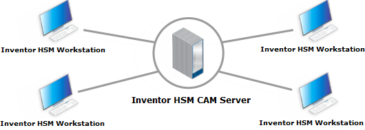

Distributed CAM permite utilizar las estaciones de trabajo de manera más eficiente. Puede utilizar Distributed CAM en diferentes configuraciones como se muestra a continuación.
Utilización de una única estación de trabajo potente para acelerar los cálculos en otras cuatro estaciones de trabajo

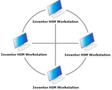

Uso compartido de todas las estaciones de trabajo para acelerar los cálculos

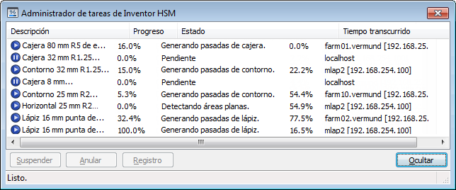

El Inventor CAM Inventor HSM con la columna Servidor activada, donde se muestran las estaciones de trabajo que se están utilizando. En este caso, los cálculos de ruta de herramienta se ejecutan en cuatro estaciones de trabajo diferentes más la estación de trabajo local.

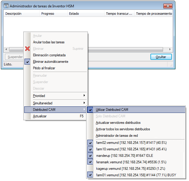

Distributed CAM se utiliza automáticamente cuando esté disponible. Puede activar/desactivar Distributed CAM manualmente desde el menú contextual que aparece al hacer clic con el botón derecho en el Inventor CAM Inventor HSM si es necesario. Distributed CAM realiza un seguimiento de todos los recursos de procesamiento disponibles, lo que permite elegir la mejor estación de trabajo en la cual acelerar los cálculos de rutas de herramienta.
El menú de Distributed CAM
