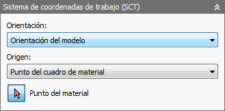

Origen:
En Origen: se define la referencia de las rutas de herramientas. Se hace referencia a las coordenadas del código NC con procesamiento posterior desde este sistema de coordenadas. Seleccione Referencia en el menú desplegable para localizar el origen del SCT.
También hay una minibarra de herramientas Origen que flota sobre el área gráfica de la pantalla cuando se invoca a Configuración. Ofrece una alternativa al cuadro de diálogo para la selección de Origen del SCT.
Para volver a seleccionar el origen, seleccione el botón Deshacer situado a la derecha de la lista desplegable y elija una nueva referencia de origen.
Punto del material

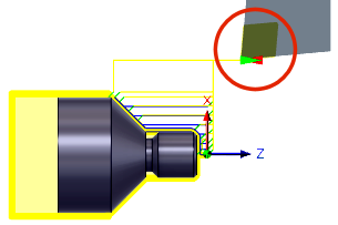

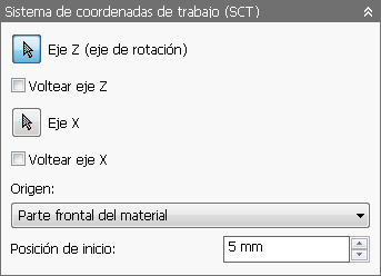

Sistema de coordenadas de trabajo (SCT): activación o fresado/torneado
Opciones de SCT para una operación de fresado/torneado
Las opciones de SCT difieren para una operación de fresado/torneado. Las opciones son las siguientes:
  • Eje Z (eje de rotación): seleccione una arista circular o una cara cilíndrica para establecer la orientación del eje Z
  • El eje Z debe apuntar a la línea central de la pieza. Normalmente el eje Z+ apunta hacia afuera desde el portabrocas del eje de rotación primario.
  • Voltear eje Z: voltea el eje Z 180 grados. El eje Z+ apunta hacia fuera desde el portabrocas en la mayoría de las máquinas.
  • Eje X: especifica la orientación del eje X de la pieza. Es posible que las piezas simples giradas en 2 ejes no necesiten ajustes. Para las piezas que requieren operaciones con herramientas activas, puede utilizar este valor para establecer la posición de referencia X.
  • Sin ajuste de X.
    X se establece en la línea.
  • Voltear eje X: voltea el eje X 180 grados.
  • Origen: puede elegir la Parte frontal del material, Parte posterior del material, Parte delantera del modelo o Parte trasera del modelo como el origen de la pieza.
  • Posición de inicio: escriba un valor para especificar la posición de inicio a lo largo del eje Z.

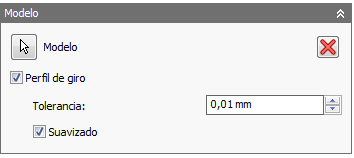

Modelo
Si el proyecto solo contiene un modelo, no es necesario realizar ninguna selección. Todas las rutas de herramientas se aplican al modelo visible. Si el proyecto contiene varios modelos, seleccione los que se vayan a mecanizar.
Selección de modelo de fresado/corte
Selección de modelo de torneado
Opciones de modelo de torneado

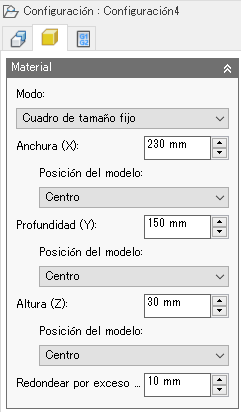

Parámetros de la ficha Material
Las rutas de herramientas de Inventor CAM se calculan en función del material disponible que se va a eliminar. Definir el material de forma precisa es importante. El material definido y los componentes de instalación seleccionados se utilizan al simular la ruta de herramienta.
Material rectangular Material cilíndrico Material tubular
Material sólido
Esta opción es útil para piezas fundidas o premecanizadas.
Modo:
Cuadro de tamaño fijo: crea un cuerpo de material cúbico de un tamaño determinado (fijo). Este es el parámetro por defecto.

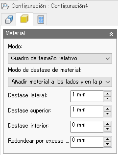

Cuadro de tamaño relativo: crea un cuerpo de material cúbico mayor que el modelo con unos valores de desfase especificados y redondeados al incremento especificado más próximo.

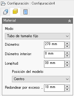

Cilindro de tamaño fijo: crea un cuerpo de material cilíndrico de un tamaño determinado (fijo). Este es el parámetro por defecto.
Cilindro de tamaño relativo: crea un cuerpo de material cilíndrico mayor que el modelo con los valores de desfase especificados, redondeados al incremento especificado más próximo.
Tubo de tamaño fijo: crea un cuerpo de material de tubo de un tamaño determinado (fijo). Este es el parámetro por defecto.
Tubo de tamaño relativo: crea un cuerpo de material de tubo mayor que el modelo con los valores de desfase especificados, redondeados al incremento especificado más próximo.
Desde el sólido: proporciona un control total sobre la definición del material mediante el uso de un cuerpo sólido en una pieza con varios cuerpos o a partir de un archivo de piezas en un ensamblaje.
Modo Cuadro de tamaño fijo
El modo Cuadro de tamaño fijo permite introducir valores XYZ precisos para especificar las cotas de anchura, profundidad y altura correspondientes a su material. También puede aplicar un desfase al lado izquierdo y derecho, posterior y frontal, la parte superior y la parte inferior del material para mejorar la posición del modelo. Se muestran las opciones siguientes:
  • Anchura (X):: escriba un valor para especificar la anchura del material.
  • Posición del modelo: desfase desde el lado izquierdo (-X): especifica el desfase del material en la dirección X negativa.
  • Posición del modelo: centro: el modelo está centrado a lo largo del eje X en el material.

  • Redondear por exceso al más próximo:: especifica el incremento de redondeo para el tamaño del material.
Modo Cuadro de tamaño relativo
El modo Cuadro de tamaño relativo proporciona opciones para añadir material a la parte superior, la parte inferior o los lados del material.
No existe material adicional
Lados y parte superior-inferior
Añadir material a todos los lados

Modo Tubo de tamaño fijo
El modo Tubo de tamaño fijo permite especificar el eje del material de tubo. También puede introducir valores precisos para especificar el diámetro exterior e interior y la longitud del material. El menú desplegable Posición del modelo: ofrece opciones para ayudarle a posicionar mejor el modelo con respecto al material.
Consejo: El modo de material resulta útil cuando se trabaja con material de tubo de un diámetro o un radio determinado.

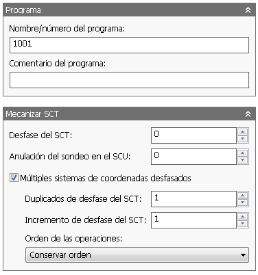

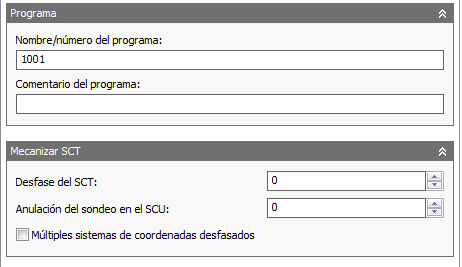

Parámetros de la ficha Procesamiento posterior
Los parámetros de procesamiento posterior como el nombre o el número del programa, comentario del programa, y desfase de trabajo pueden proporcionarse en la ficha Procesamiento posterior
La configuración de posprocesador asigna el desfase de trabajo a su correspondiente índice de tabla cero (por ejemplo: G54-G59) en el control CNC. Normalmente se configuraría un valor de 1 para que sea el primer índice cero disponible en el control CNC (por ejemplo: G54). El SCT y el desfase de trabajo suelen configurarse para coincidir entre sí de forma unívoca.
Nombre/número del programa
Especifica el nombre o el número del programa. Este parámetro se transfiere al posprocesador.
Comentario del programa
 Especifica el comentario del programa. Este parámetro se transfiere al posprocesador.
Desfase del SCT:
Identifica el desfase de la instalación del sistema de coordenadas de la pieza de trabajo (SCT) deseado para la configuración. 1 representa el primer desfase de instalación disponible del control de CNC (en un control Fanuc/Fadal, sería un G54). El posprocesador asigna este número al formato de SCT real para la máquina.
Múltiples sistemas de coordenadas desfasados
Active esta casilla de verificación para especificar que se duplicará la pieza de trabajo.
Duplicados de desfase del SCT:
Especifica el número de duplicados de la pieza de trabajo. Este es el número total de ejemplares.
Incremento de desfase del SCT:
Especifica el incremento de desfase del trabajo utilizado para la duplicación de la pieza de trabajo.
Orden de las operaciones:
Especifica la ordenación de las operaciones individuales.
Uso de varios desfases de trabajo de configuración
Inventor CAM admite la creación de patrones de las configuraciones completas con el componente Múltiples sistemas de coordenadas desfasados, que básicamente duplica configuraciones enteras con distintos desfases de trabajo. Este componente se utiliza normalmente cuando no se conoce de forma precisa la posición individual de cada ejemplar.
Después de activar Múltiples sistemas de coordenadas desfasados, puede especificar el número total de ejemplares y el incremento de desfase de trabajo que se utilizarán. También puede elegir el orden de la ruta de herramienta duplicada (por configuración, por operación o por herramienta).
