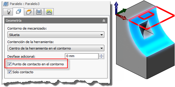

Para limitar los puntos de contacto de la herramienta con contornos
Seleccionar una cara (o varias) como el contorno para una operación de acabado 3D proporciona un método eficaz para limitar dónde está realizando el mecanizado la herramienta.
Por defecto, los contornos confinan los centros de la herramienta (es decir, el centro de la herramienta debe estar dentro de los contornos). Si la inclinación de las caras seleccionadas varía alrededor de las aristas, el resultado es material restante o mecanizado que se extiende más allá de las caras alrededor de las aristas.
Para evitar este problema, active el parámetro Punto de contacto en el contorno de modo que los contornos limiten los puntos de contacto de la herramienta en lugar de los centros de la herramienta.
Selección de una cara como contorno de mecanizado
La diferencia se ilustra a continuación en una ruta de herramienta paralela con una fresa con punta de bola.
Sin contorno
Con contorno seleccionado
Con contorno seleccionado y Punto de contacto en el contorno activado
Cuando se visualiza desde el lado, se puede ver claramente el punto de contacto de la herramienta.
La herramienta en los puntos de contacto extremos
