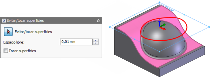

La imagen siguiente muestra un ejemplo del uso de superficies que evitar.
Ruta de herramienta sin superficies que evitar y con contorno de mecanizado en el centro de la herramienta
La misma ruta de herramienta, pero con superficies que evitar añadidas. Las superficies evitadas aparecen de color azul.

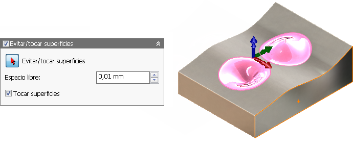

Puede invertir el significado de la superficie que evitar activando la casilla de verificación Tocar superficies. Si esta opción está activada, las superficies evitadas son aquellas que deben tocarse en el espacio libre especificado mientras que el resto se evitan.
La opción Tocar superficies (desactivada por defecto)
Tocar superficies desactivado
Tocar superficies activado
