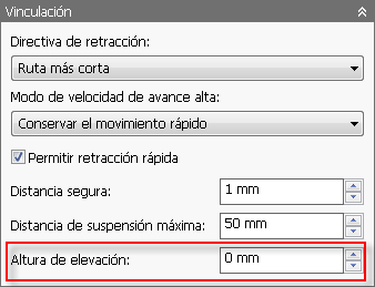

El parámetro Altura de elevación está disponible para las estrategias Cajera, Limpieza adaptativay Limpieza horizontal 2D y 3D en la ficha Vinculación.
