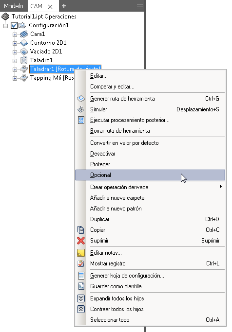

Para hacer que una operación sea opcional, haga clic con el botón derecho del ratón en la operación en el Navegador de CAM y seleccione Opcional en el menú contextual emergente. Puede hacer que la operación vuelva a no ser opcional seleccionando Opcional una vez más.
Hacer que una operación sea opcional
