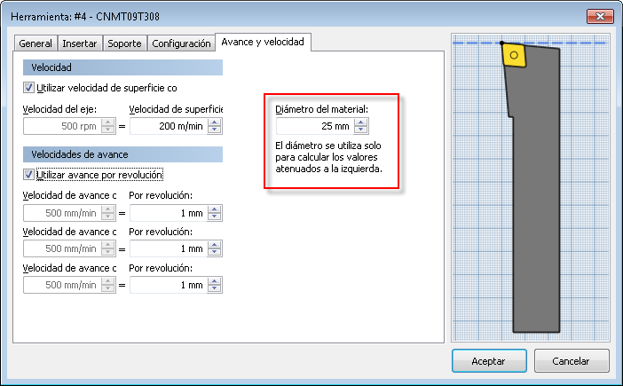

Cuando se utiliza la Velocidad de superficie constante, Inventor CAM presenta las velocidades de avance para el diámetro del material especificado.
Diámetro de ejemplo utilizado para calcular la velocidad del eje y las velocidades de avance al utilizar CSS (Velocidad de superficie constante)
Los parámetros de velocidad de superficie y velocidad de avance se actualizan automáticamente cuando se cambia el diámetro del material.
