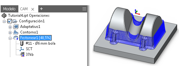

Si se selecciona una operación de cálculo, la vista preliminar muestra la ruta de herramienta generada hasta ese punto. Esto puede resultar muy útil para detectar parámetros incorrectos en las fases iniciales del proceso (como un contorno de mecanizado incorrecto) sin necesidad de tener que esperar a que el cálculo se complete.
Vista preliminar de una ruta de herramienta de Festonear que se ha generado parcialmente
