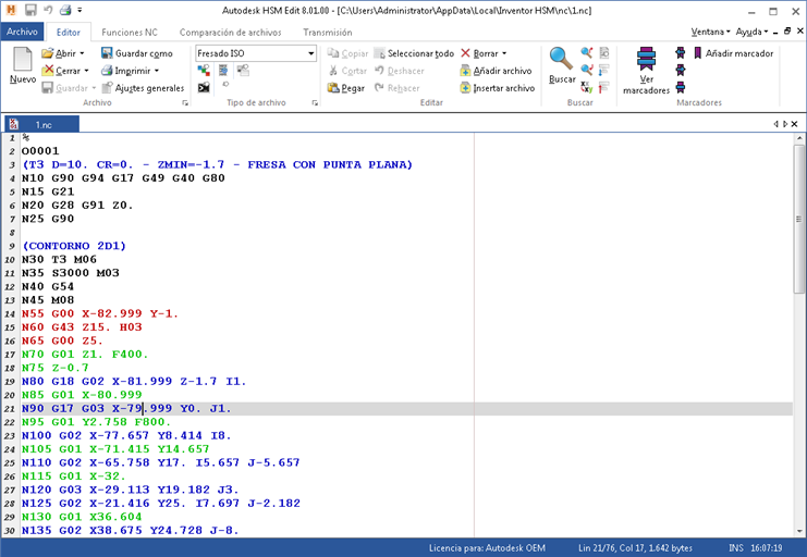

Ahora puede posprocesar todas las rutas de herramienta para realizar el código NC que la herramienta de mecanizado utiliza.
  1. Haga clic con el botón de derecho en Setup1 en la parte superior del Navegador de CAM.
  2. Seleccione Posprocesar (todo) en el menú contextual emergente para abrir el cuadro de diálogo Posprocesar.
  3. Al igual que en los módulos de aprendizaje anteriores, seleccione la configuración de posprocesador, el nombre/número del programa y la ubicación.
  4. Cuando haya terminado de realizar las selecciones, haga clic en el botón para generar el archivo de programa de CNC. Por defecto, Inventor HSM Edit se abre dónde puede ver y simular el código del programa y transferirlo al control de la máquina.
