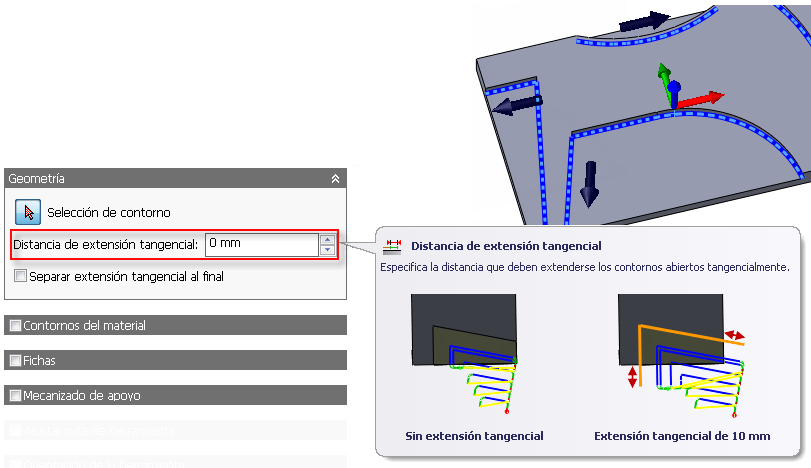

Utilizar la extensión tangencial
El parámetro Distancia de extensión tangencial proporciona un resultado similar a las direcciones lineales largas, pero permite conservar toda la entrada, incluido el arco horizontal y el ángulo de barrido.
Además, esta operación proporciona comprobación de colisiones mejorada, lo cual puede ser relevante especialmente al utilizar varias pasadas de desbaste.
Distancia de extensión tangencial definido en 15 mm
La opción Separar extensión tangencial al final permite especificar diferentes valores de extensión tangencial inicial y final para contornos 2D. Active esta opción y defina una distancia de extensión diferente para utilizar en el extremo de un contorno abierto. Para ello, introduzca un valor para el parámetro Distancia de extensión tangencial final.
Distancia de extensión tangencial definida en 15 mm para el inicio y 5 mm para el extremo del contorno abierto
