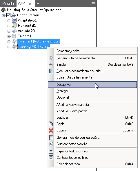

  1. Haga clic con el botón derecho del ratón en una o varias operaciones en el Navegador de CAM.
  2. Seleccione Desactivar en el menú contextual emergente.

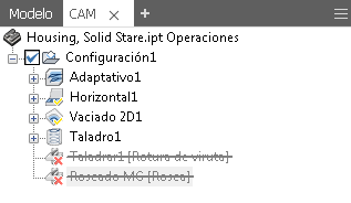

Se borra una ruta de herramienta válida cuando una operación está desactivada y aparece un mensaje de advertencia. Las operaciones desactivadas aparecen ahora en el Navegador de CAM con un color gris atenuado y una pequeña "x" roja que indica que las rutas de herramienta no son válidas.
Las operaciones desactivadas Drill1 y Roscado M6 se muestran atenuadas
