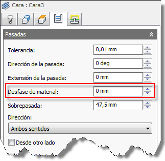

La estrategia Cara permite especificar un desfase adicional para los contornos de material automáticos o manuales mediante el parámetro Desfase de material.
El parámetro Desfase de material en la ficha Pasadas
Los contornos de material seleccionados o automáticos se desfasan hacia afuera según la cantidad especificada.
